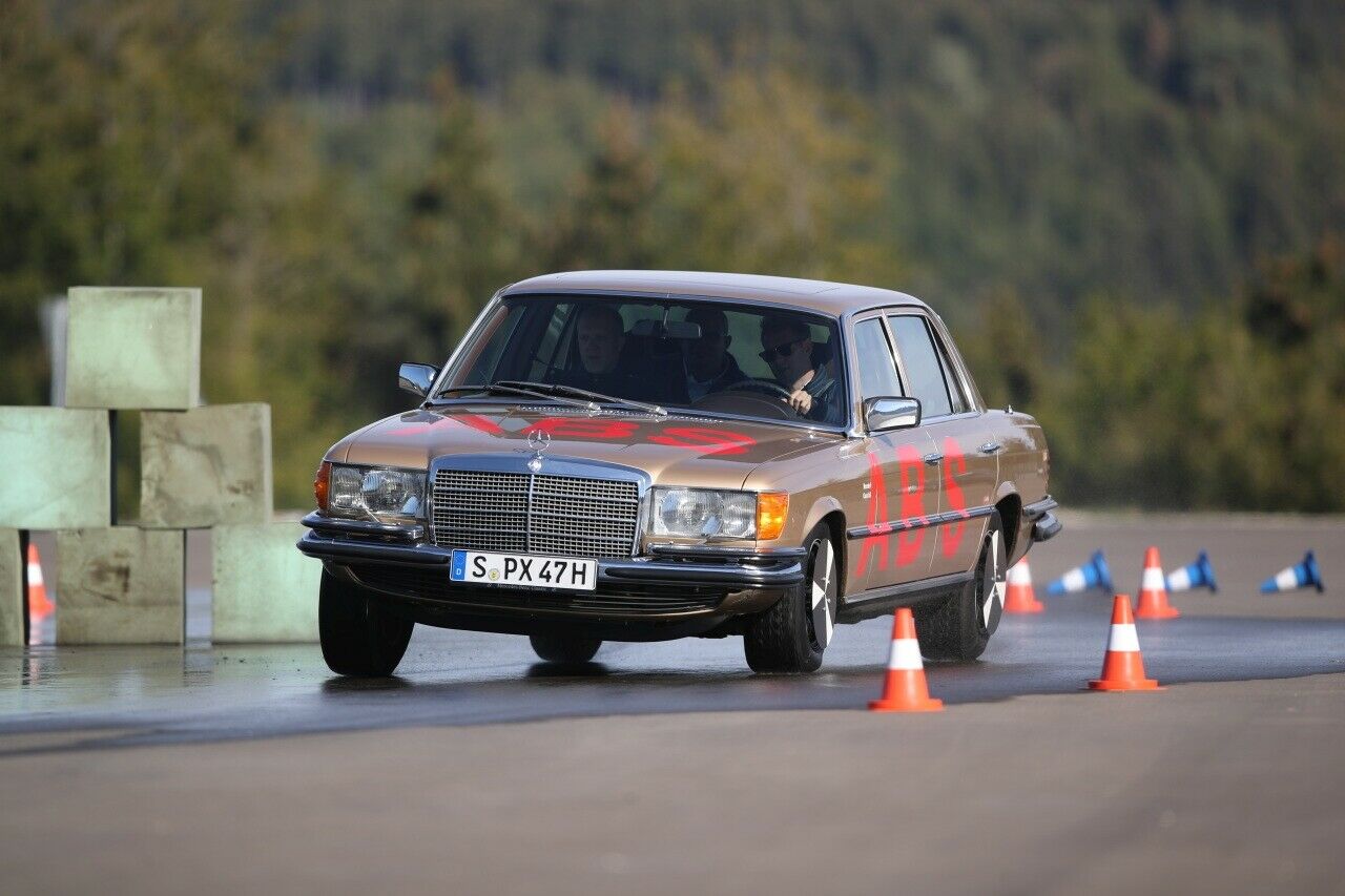

Ohne ABS rutscht die S-Klasse mitten in das Testhindernis hinein, mit ABS lässt sie sich darum herumlenken: Vor 40 Jahren installierte Mercedes die Technik erstmals in einem Stuttgarter Serienmodell Ohne ABS rutscht die S-Klasse mitten in das Testhindernis hinein, mit ABS lässt sie sich darum herumlenken: Vor 40 Jahren installierte Mercedes die Technik erstmals in einem Stuttgarter Serienmodell Quelle: Daimler

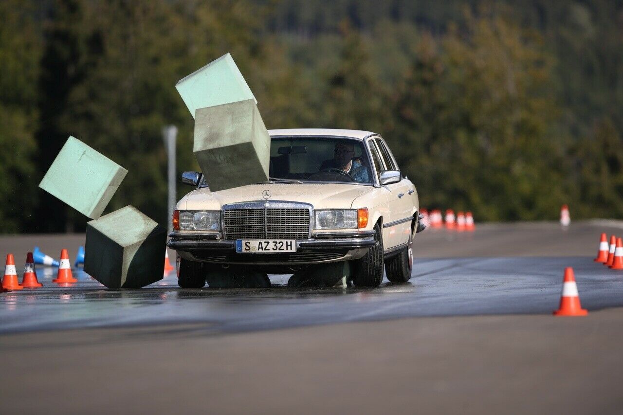

Immendingen – Um die Gegenwart verstehen zu können, hilft eine Simulation der Vergangenheit. Mit lautem Schleifen rutscht ein Mercedes 280 SE über seine blockierenden Räder und voll durch eine Schaumstoffwand. Die Blöcke fliegen durch die Luft.

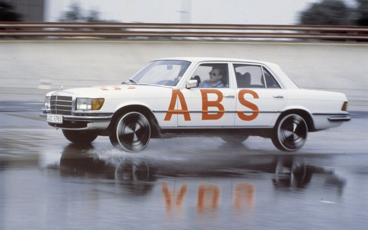

So war das vor 40 Jahren bei einer Vollbremsung. Blockieren die Räder, fährt das Auto geradeaus. Egal, wie stark der Fahrer am Lenkrad dreht. Die alte Mercedes S-Klasse des Typs W116 (1972-1980) macht da keine Ausnahme. Bei einer Vollbremsung auf nassem Untergrund ist der Fahrer nur noch Passagier. 1978 installierte Mercedes erstmals ein Anti-Blockier-System (ABS) in seinem Spitzenmodell. Seitdem können Autofahrer bei durchgetretenem Bremspedal lenken und so in Notsituationen ausweichen.
Dieser W116 ist für solche Tests eigentlich zu schade. Im 450 SEL 6.9 arbeiten ein 6,9-Liter-V8 mit 286 PS – und das erste ABS. Ein kurzer Kickdown, und die Räder drehen im Stand durch. Die Limousine könnte jetzt in 7,8 Sekunden auf 100 km/h beschleunigen und bis zu 225 km/h schnell fahren.
Bei einer Vollbremsung aus 70 km/h auf nasser Fahrbahn bleibt der ABS-W116 rund 1,5 Wagenlängen vor dem gleichen Modell ohne ABS stehen Bei einer Vollbremsung aus 70 km/h auf nasser Fahrbahn bleibt der ABS-W116 rund 1,5 Wagenlängen vor dem gleichen Modell ohne ABS stehen Quelle: Daimler Nach ein paar hundert Metern Beschleunigung kommen jedoch die Pylonen. Durch das Funkgerät erklingt die Stimme des Instruktors: „Vollbremsung“. Mit einem heftigen Tritt folge ich der Anweisung. Das Pedal pulsiert stark, stärker als bei modernen Fahrzeugen. Ich reiße das große Lenkrad nach links und weiche so dem Hindernis rechtzeitig aus.
Der große, alte Benz kippt dabei nur leicht zur Seite. Es drückt mich dennoch an die Tür. Kurz taucht die 1,6 Tonnen schwere Limousine in die Federn ein und wieder aus. Die Schaumstoffblöcke nebenan haben noch nicht mal gewackelt. Nicht nur das: Bei einer Vollbremsung aus 70 km/h auf nasser Fahrbahn bleibt der ABS-W116 rund 1,5 Wagenlängen vor dem gleichen Modell ohne ABS stehen.
