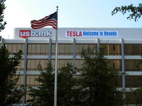

Ein Banner begrüßt Tesla in Nevada: in der sogenannte Gigafactory könnten Vermutungen zufolge auch Graphen-Batterien entstehen Ein Banner begrüßt Tesla in Nevada: in der sogenannte Gigafactory könnten Vermutungen zufolge auch Graphen-Batterien entstehen Quelle: dpa/Picture Alliance

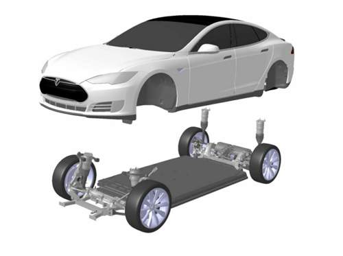

Überdurchschnittlich viel Stromspeicher: Teslas Model S hat Lithium-Ionen-Batterien mit einer Kapazität von bis zu 85 Kilowattstunden (kWh) an Bord - verteilt fast über die ganze Fläche des Fahrzeugbodens Überdurchschnittlich viel Stromspeicher: Teslas Model S hat Lithium-Ionen-Batterien mit einer Kapazität von bis zu 85 Kilowattstunden (kWh) an Bord - verteilt fast über die ganze Fläche des Fahrzeugbodens Quelle: dpa/Picture Alliance
