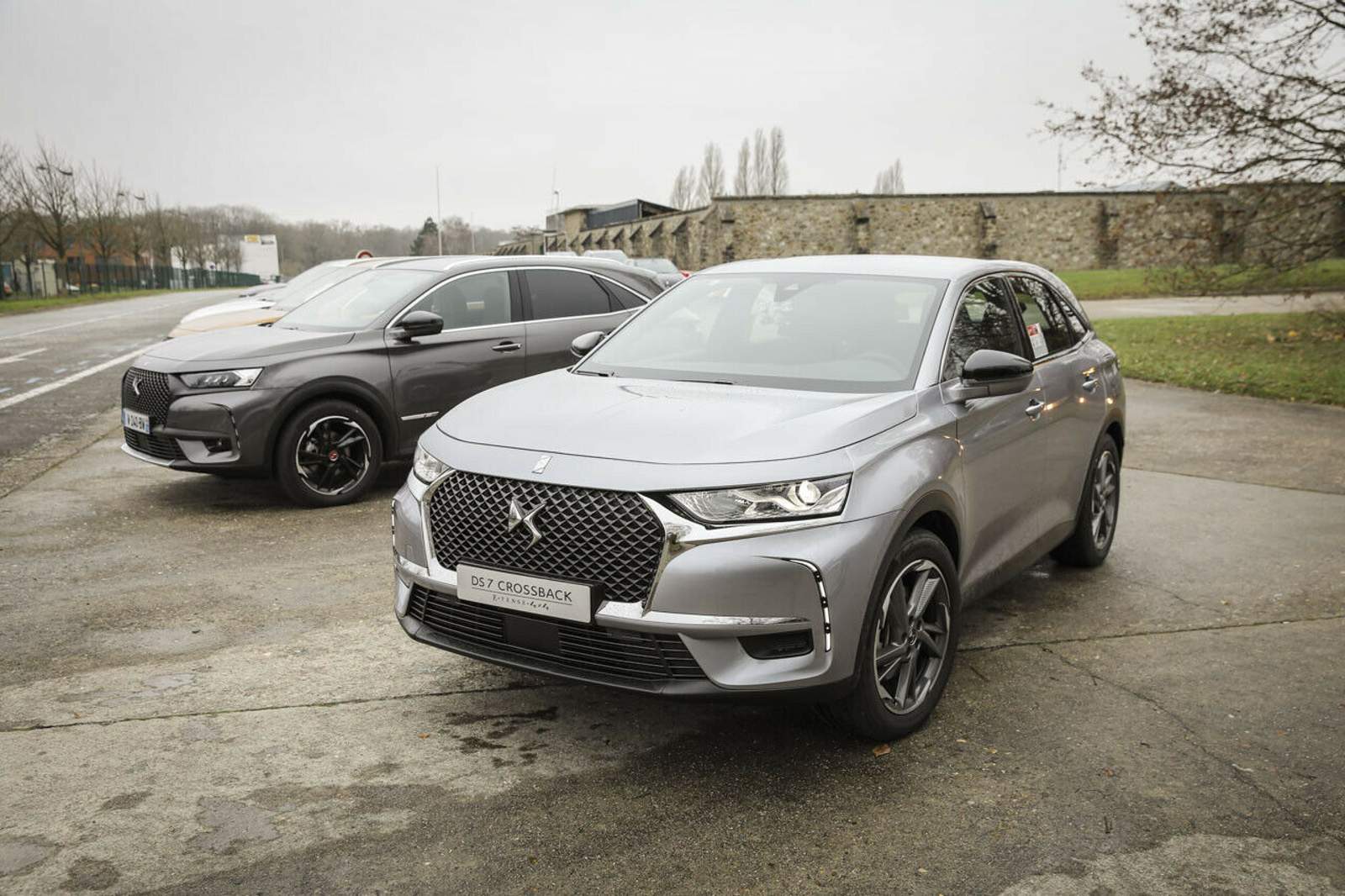

Äußerlich ist er ein grauer DS 7 bei Schmuddelwetter. Aber: in diesem Prototyp steckt die grüne Zukunft für alle PSA-Marken Äußerlich ist er ein grauer DS 7 bei Schmuddelwetter. Aber: in diesem Prototyp steckt die grüne Zukunft für alle PSA-Marken Quelle: PSA

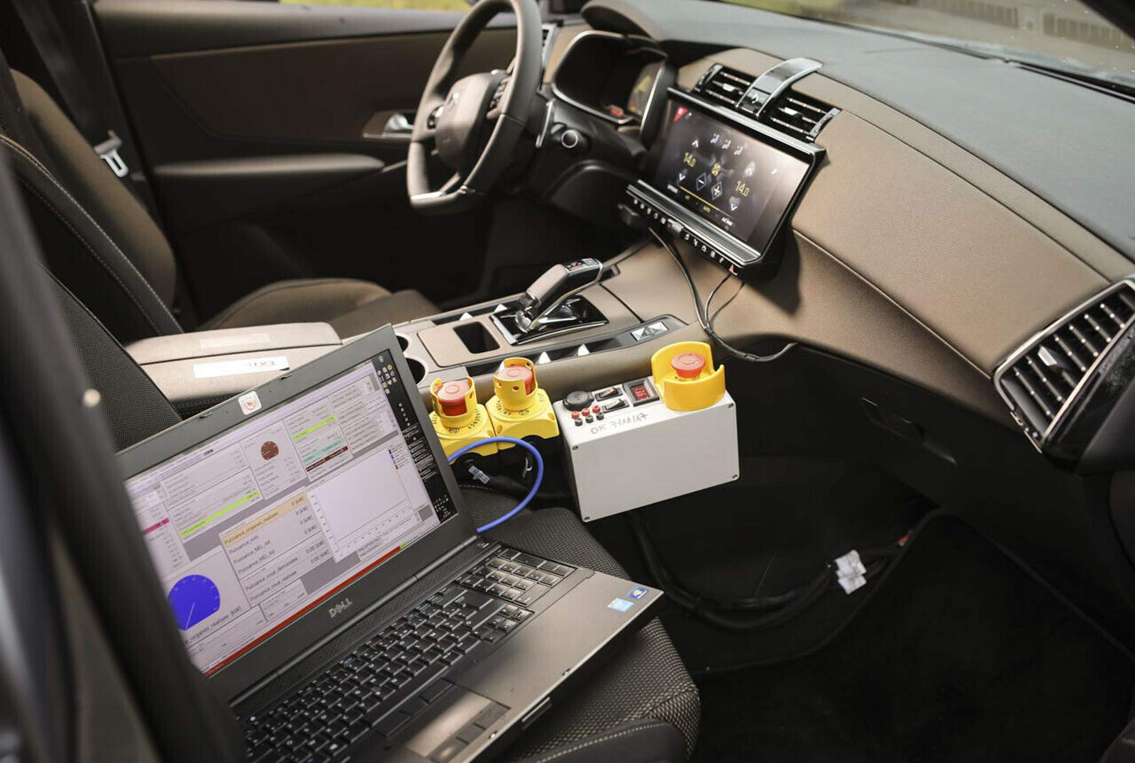

Externer Bordcomputer und dreimal Not-Aus, dafür keine Klimakontrolle: DS 7 Crossback Versuchsträger für Elektroantrieb von innen Externer Bordcomputer und dreimal Not-Aus, dafür keine Klimakontrolle: DS 7 Crossback Versuchsträger für Elektroantrieb von innen Quelle: PSA Plug-in-Hybridsysteme baut PSA ausschließlich in die Plattform EMP2, auf der Kompakt- und Mittelklassemodelle des Konzerns stehen. Bisher sind das Peugeot 308, 3008 und 5008, Citroën C4 Picasso, Opel Grandland X und DS 7 Crossback. Rein batterieelektrische Autos erhalten eine andere Plattform (CMP), auf der sich auch kleinere Fahrzeuge darstellen lassen.

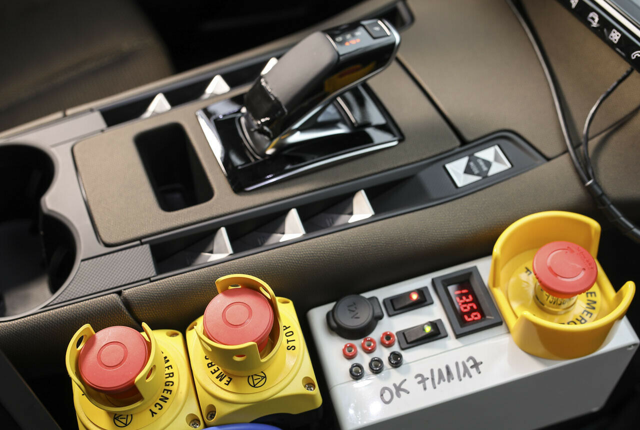

Vor uns steht ein grau lackierter DS 7. Ein Versuchsträger: An der hinteren Tür warnt ein Aufkleber, im Cockpit sitzen drei große, rote Not-Ausschalter und viele Kabel. Die Klimakontrollen funktionieren nicht, im Auto ist es extrem heiß. „Ihr könnt das Fenster öffnen“, sagt der Ingenieur. Muss nicht sein, draußen ist es kalt.

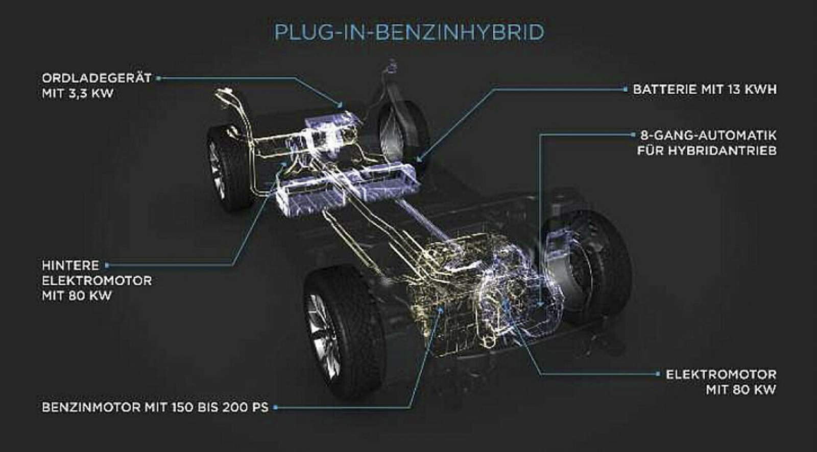

Im künftigen DS 7 Crossback E-Tense arbeitet ein 1,6-l-Turbobenziner mit 200 PS, gekoppelt an eine Achtgang-Automatik. Zwischen Verbrenner und Getriebe sitzt auf der Vorderachse ein 110-PS-Elektromotor. Ein zweiter, gleichstarker E-Motor sitzt an der Hinterachse. Die Systemleistung beträgt 300 PS, das Drehmoment mehr als 450 Newtonmeter. Die Batterie fasst 13 kWh, das soll reichen für 50 Kilometer Reichweite im neuen Messzyklus WLTP (oder 60 km im alten Zyklus NEFZ). Batterieleistung in dieser Konfiguration: 90 kW.
Die Abstimmungsfahrten beginnen erst im Januar, mit genau diesen Autos. Künftig soll der PSA-Antrieb über vier Fahrprogramme verfügen. Rein batterieelektrisch, Hybrid, Performance und Allrad. Für unsere Proberunde stehen nur die ersten beiden Modi zur Verfügung.
Wir starten im reinen Elektromodus. Beim Beschleunigen nutzt das Fahrzeug vor allem den hinteren Motor mit seiner festen Übersetzung. Bei konstantem Tempo und auf der Autobahn fährt der Hybrid eher mit Frontantrieb, denn der vordere E-Motor nutzt das achtstufige Automatikgetriebe und funktioniert in diesen Situationen effizienter. Maximal 130 km/h sind rein elektrisch möglich, genug für die französische Autobahn.
Technik: So funktioniert PSAs modularer Plug-in-Hybridantrieb Technik: So funktioniert PSAs modularer Plug-in-Hybridantrieb Quelle: PSA Elektroauto-typisch beschleunigt der DS 7 ansatzlos und leise - so leise, dass die Abrollgeräusche der Reifen in den Vordergrund treten. Besonders leichtfüßig wirkt der DS 7 im E-Modus jedoch nicht. Kein Wunder: Der Antrieb bringt gegenüber einem reinen Benziner 250 Kilo extra ins Auto. Allein der Akku wiegt 120 Kilo. Mit welchem Zulieferer PSA bei der elektrifizierten Hinterachse zusammenarbeitet, will der Konzern noch nicht sagen.

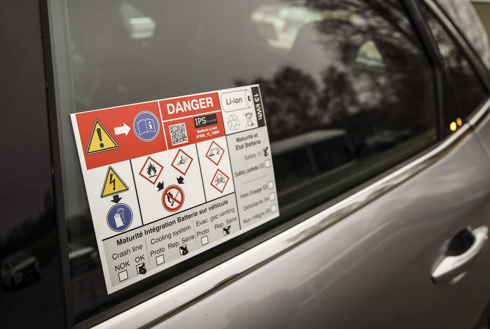

Der Aufkleber warnt vor der großen Batterie Der Aufkleber warnt vor der großen Batterie Quelle: PSA Die modulare Bauweise des Hybrid-Antriebsstrangs wird es erlauben, neben der Allradversion auch eine reine Frontantriebsvariante auf den Markt zu bringen. Dann mit einer Systemleistung von rund 250 PS und einem etwas kleineren Akku (12 KWh). Auch schwächere Varianten des 1,6-Liter-Benziners sind möglich.
