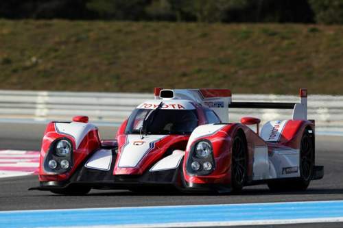

Toyota TS030 Hybrid Toyota TS030 Hybrid Autohersteller nutzen due 24 Stunden von Le Mans gern, um Technologie marketingfreundlich zu demonstrieren. Der Imagetransfer vom Rennsport in die Serie ist zwar nahezu nicht gegeben, wird aber als solcher vermarktet. Doof nur, dass man dafür erst einmal die 5.000 Kilometer gut überstehen muss.

Deshalb verwendet Audi einen Schwungrad-Speicher, Toyota setzt auf Kondensatoren, die die Energie extrem schnell aufnehmen und genauso schnell zur Beschleunigung bereitstellen.

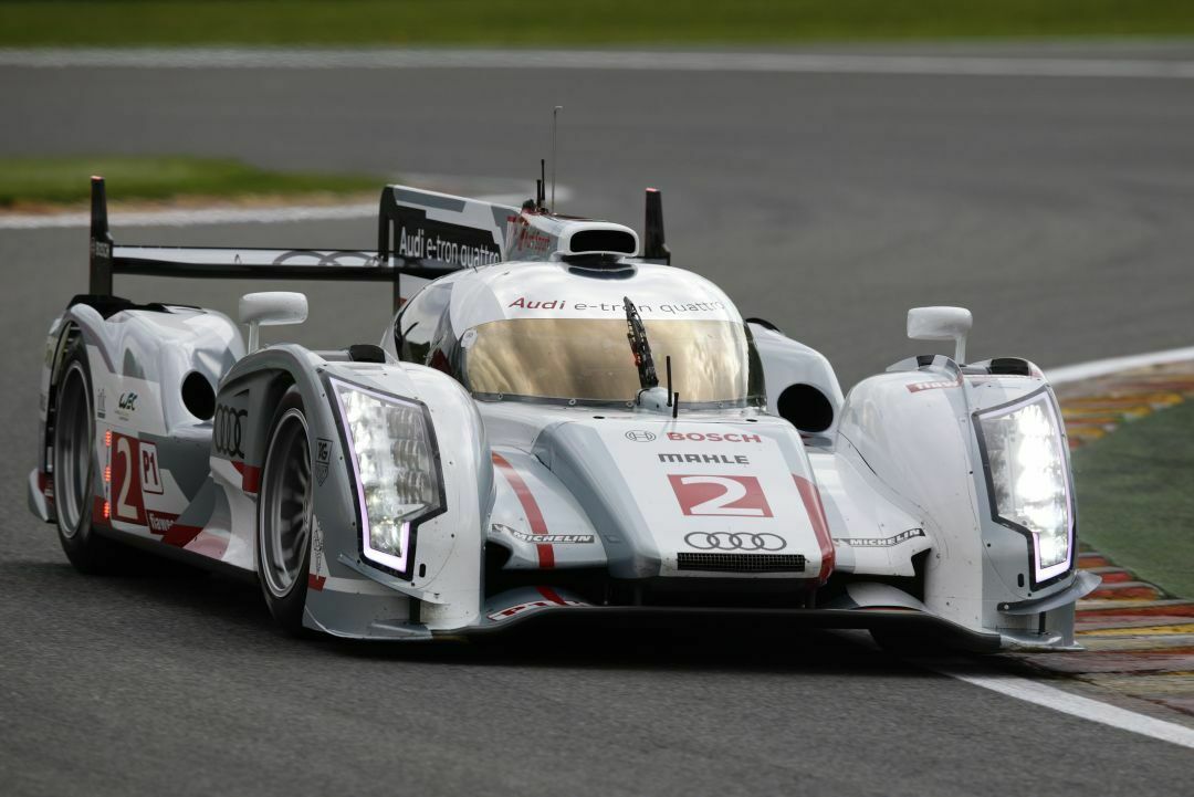

Bei Audi stammt die Idee zum Schwungrad-Speicher von Williams aus der Formel-1. Die Bremsenergie im Speicher reicht für einen dreisekündigen Boost von bis zu 204 PS. Der Elektro-Motor des E-Tron Quattro treibt die Vorderachse an, der konventionelle, 500 PS starke 3,7-Liter-TDI dreht die Hinterräder. So entsteht ein Teilzeit-Allradantrieb, der bei Regen entscheidende Traktionsvorteile birgt. „Schön, dass wir den quattro wieder in einer Form in den Motorsport zurückbringen, auch wenn wir derzeit scherzhaft gesagt nur mit einem ‚Teilzeit-quattro’ antreten dürfen" sagt Wolfgang Ullrich.
Audi R18 e-tron quattro Audi R18 e-tron quattro Reglement begrenzt Allrad- und Hybrideinsatz
Die FIA begrenzt den Einsatz von Allradantrieb in der Klasse, in der Audi startet, per Reglement. Zwar hat der Weltmotorsportverband ein Interesse daran, dass Hybrid-Rennwagen eingesetzt werden, aber sie will die Rückkehr des Allradantriebs unterbinden.
Deshalb darf nur oberhalb von 120 km/h eine zweite Achse zum Beschleunigen angetrieben werden. Außerdem muss bei Hybridfahrzeugen der Tankinhalt um zwei Liter auf 58 Liter verkleinert werden. Und zuletzt ist die Energiemenge, die pro Vorgang rekuperiert werden darf, auf 500 Kilojoule begrenzt. So will die FIA einen Ausgleich zwischen Hybridfahrzeugen und konventionellen Langstreckenrennern schaffen.

Toyota verzichtet auf Allrad
Toyota lässt bei seinem Hybridrenner beide Motoren dieselbe Achse antreiben. Die Japaner erhoffen sich gerade davon entscheidende Vorteile gegenüber Audi, vor allem in den Kurven. Denn der Toyota-Le-Mans-Renner kann immer die Kraft seiner zwei Triebwerke nutzen. Auch unterhalb von 120 km/h.
