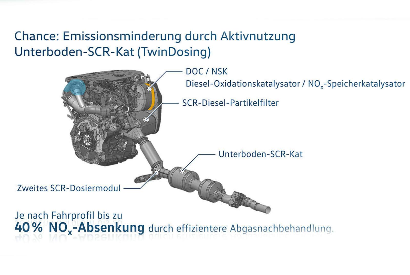

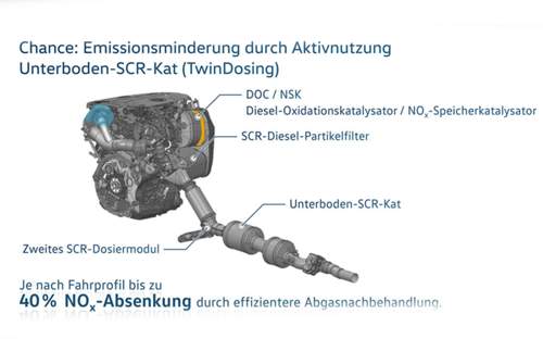

Der Abgasstrang im Detail: NOx-Speicherkat, SCR-Kat, doppelte AdBlue-Einspritzung Der Abgasstrang im Detail: NOx-Speicherkat, SCR-Kat, doppelte AdBlue-Einspritzung Quelle: Volkswagen Die neue Norm darf die Entwickler nicht kalt treffen. Deshalb entwickeln sie schon jetzt mit geschätzten Werten. Das Ziel sind 35 Milligramm NOx – als Polster oder Kür. Die Motorgeneration „EA 288 Evo“ bekommt dafür Modifikationen an Motor und Abgasanlage.
Die wichtigste Änderung gibt es längst bei anderen Herstellern. VW kombiniert im EA 288 Evo einen NOx-Speicherkat* mit einem SCR-Kat*, also einer AdBlue-Einspritzung. Beide Reinigungssysteme wirken in unterschiedlichen Abgas-Temperaturbereichen. Der Speicherkat bis, der SCR-Kat ab etwa 250 Grad. AdBlue wird motornah und am Unterboden eingespritzt.
