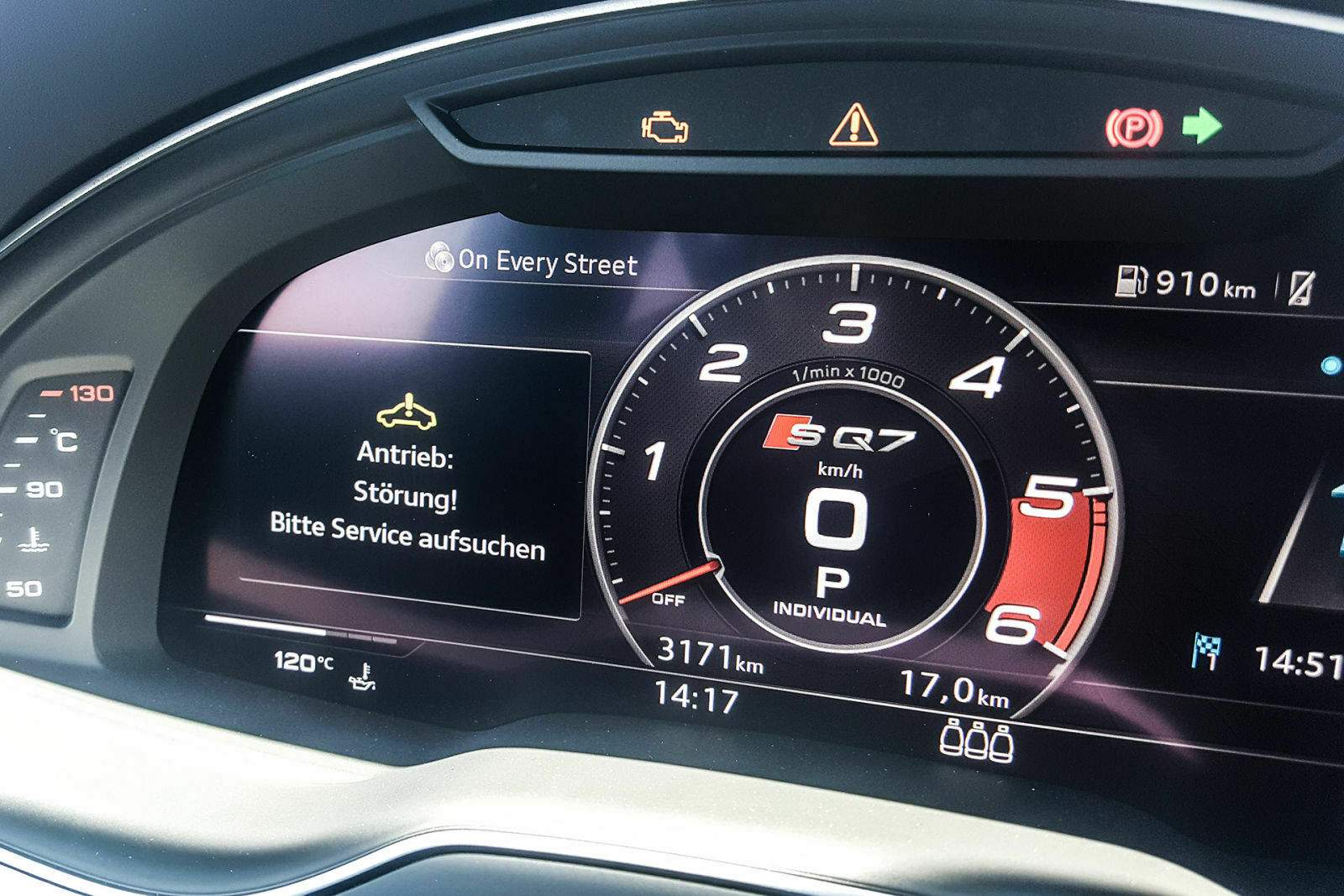

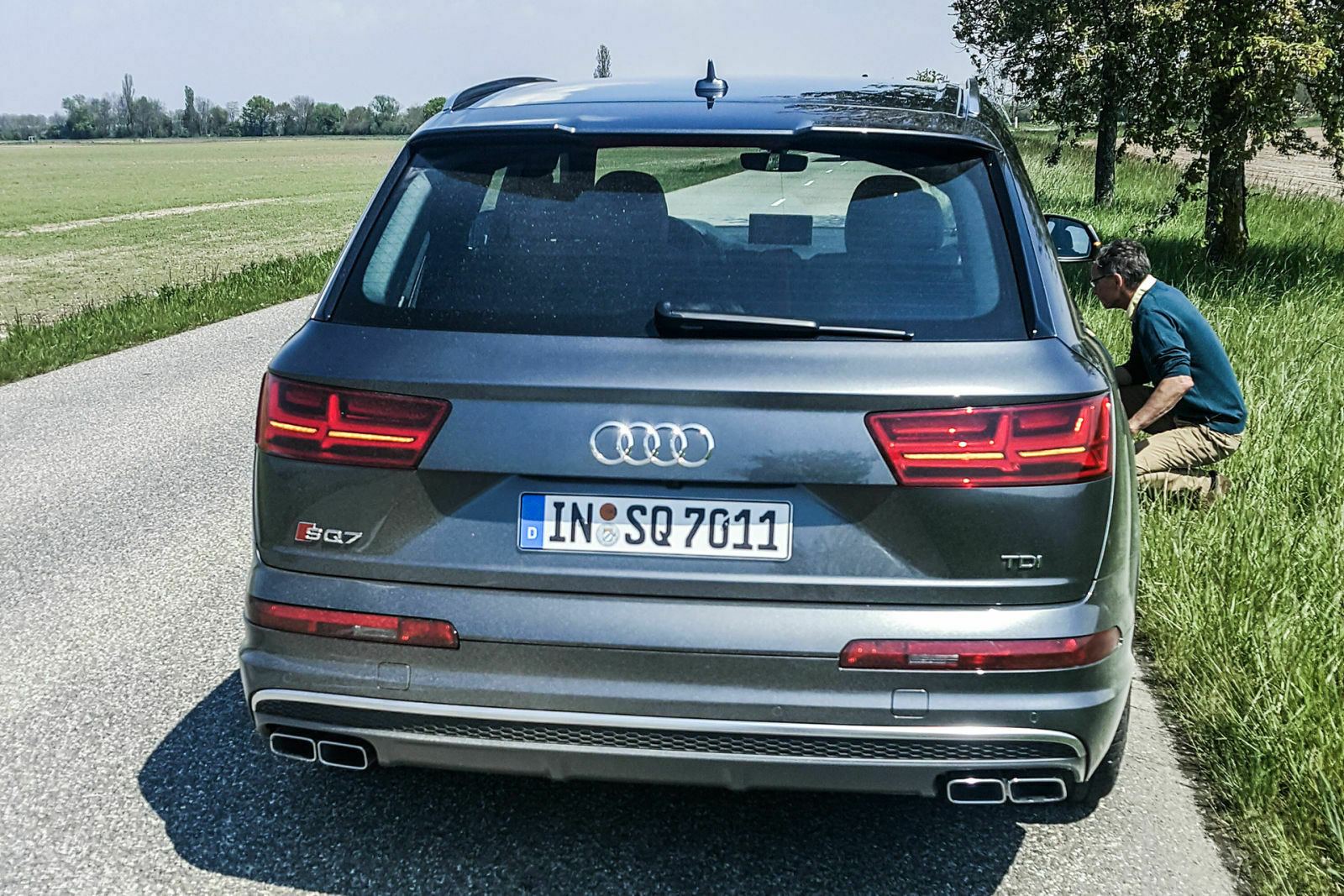

Basel – Prolog: Plötzlich ist der Sound weg. Der Audi SQ7 gleitet fast lautlos über die Landstraße, er verliert langsam an Geschwindigkeit. Es fühlt sich an, als würde er segeln. Lenkung und Bremse reagieren, nur vom Gaspedal will er nichts wissen. Auch der Startknopf streikt. Das digitale Cockpit meldet eine Störung im Antriebsstrang. Wir rollen aus, bleiben stehen. Nichts geht mehr. LED-Blinker wischen traurig in beide Richtungen. Die Ursache erfahren wir erst am nächsten Tag. Doch dazu später mehr.

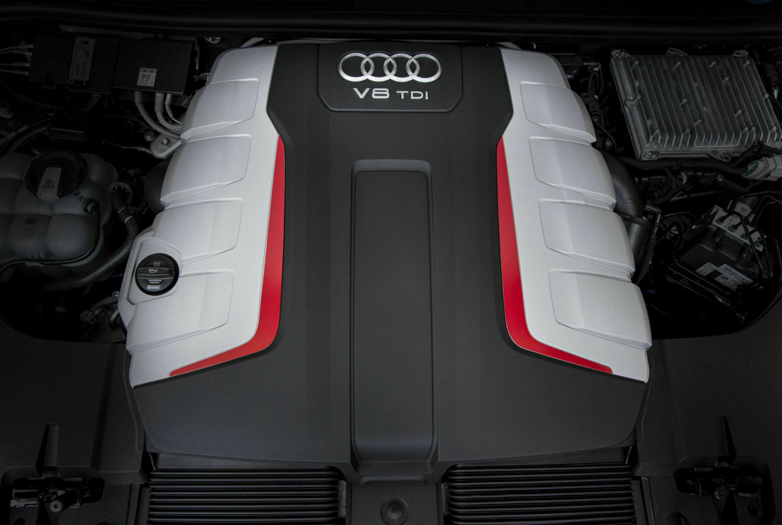

4,0-Liter-V8 mit Registeraufladung und vier Abgaskrümmern
Der V8-Turbodiesel im SQ7 gilt als Nachfolger des Audi Q7 V12 TDI. Nominell ist er etwas schwächer, dafür schneller und vor allem leichter. Zwischen den beiden Autos liegen 365 Kilogramm – und rund vier Liter Normverbrauch. Audi gibt für den SQ7 7,2 bis 7,5 Liter pro 100 Kilometer an. Weniger als zehn sind locker machbar. Im Spaß-Modus können es allerdings auch 17 werden.

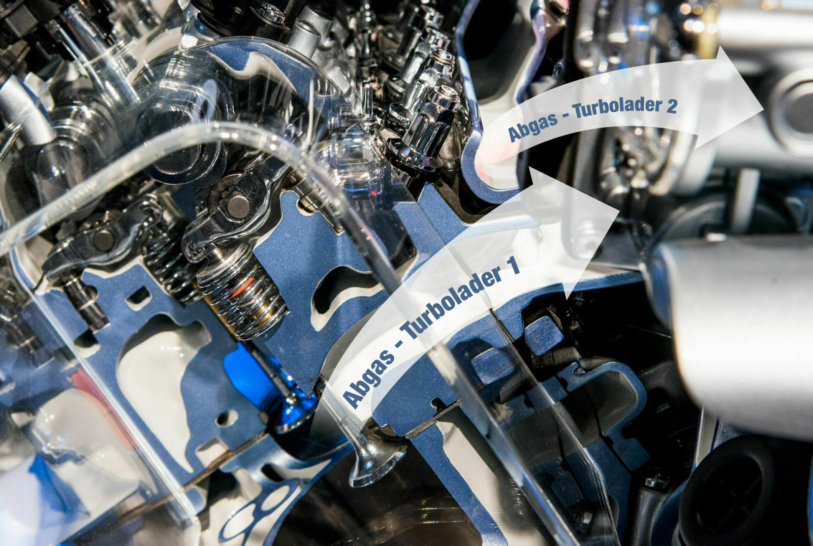

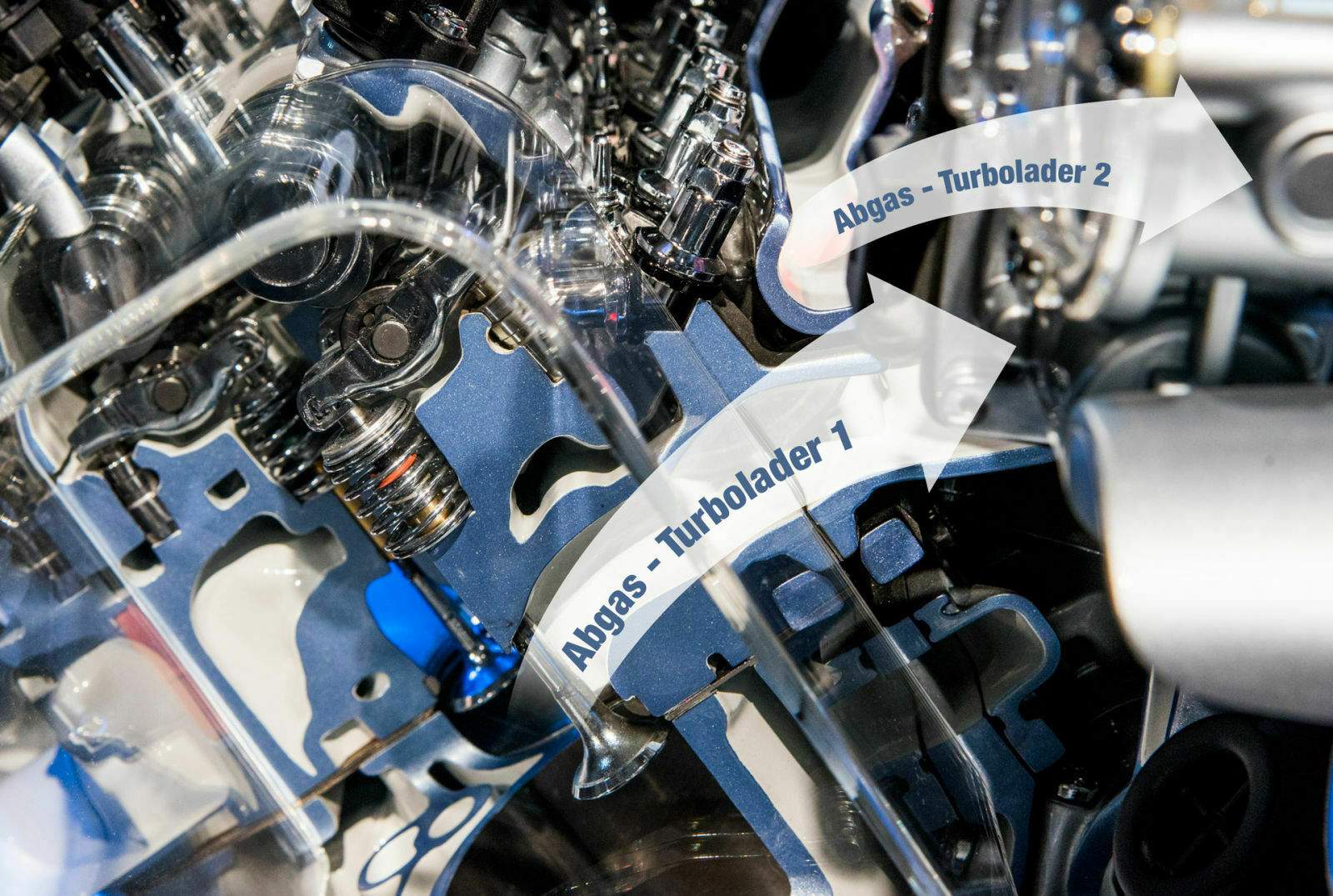

Im neuen Achtzylinder sitzen die Turbolader zwischen den Zylinderbänken. Das verkürzt die Abgaswege und ermöglicht eine Registeraufladung: Bei niedrigen Drehzahlen arbeitet nur ein Turbolader, bei höherer Last hilft der zweite. Im SQ7 stecken zwei identische Lader mit variabler Turbinengeometrie.
Diesel-Chefentwickler Andreas Fröhlich erklärt den Motor des Audi SQ7 Diesel-Chefentwickler Andreas Fröhlich erklärt den Motor des Audi SQ7 Quelle: Audi Das Besondere: Im SQ7 steuern die Nockenwellen, welcher Lader Abgase bekommt. Bei niedriger Last öffnet ein Auslassventil pro Zylinder, die Gase strömen nur den ersten Turbo an. Ab ungefähr 2.200 Touren öffnen beide Ventile, der zweite Turbo dreht mit. Audi installiert dafür vier Abgaskrümmer, pro Zylinderbank zwei.
Normalerweise sitzen beide Lader im gleichen Abgasstrom, eine Klappe steuert den Gasfluss. Andreas Fröhlich, Diesel-Chefentwickler bei Audi, erklärt, mit der Regelung über die Ventile würden sich die Lader genauer ansteuern lassen. Von der klassischen Ventilansteuerung per Nockenwelle möchte er jedoch nicht abweichen.

Nichts geht mehr: Auf der Testfahrt blockierte die Lichtmaschine des Audi SQ7 Nichts geht mehr: Auf der Testfahrt blockierte die Lichtmaschine des Audi SQ7 Quelle: MOTOR-TALK/ Constantin Bergander Wir sehen keine offensichtlichen Schäden am Motor. Der Anlasser bewegt sich nach ein paar Versuchen, er dreht aber mühsam und lustlos. Im Display wechseln sich Fehlermeldungen über den Antrieb, die Parkbremse und einen zu hohen Ölstand ab. Es gab keinen Rauch, keine Spuren, keine Lecks. Der Tank ist voll.
Audi kann das Problem nicht sofort lösen. Wir bekommen ein Ersatzfahrzeug, unser Pannenauto geht zurück nach Ingolstadt. Später erfahren wir: Die Lichtmaschine hat blockiert. Ein Stück alte Technik.
Unser Testwagen war ein Vorserienfahrzeug. Bis zum Verkaufsstart im Sommer 2016 sollten die Ingenieure den Fehler in den Griff bekommen. Trotz der Panne hinterlässt der SQ7 einen guten Eindruck. Künftig muss er aber Zuverlässigkeit beweisen – Antrieb und Bordnetz wird es bald in anderen Modellen des VW-Konzerns geben.
