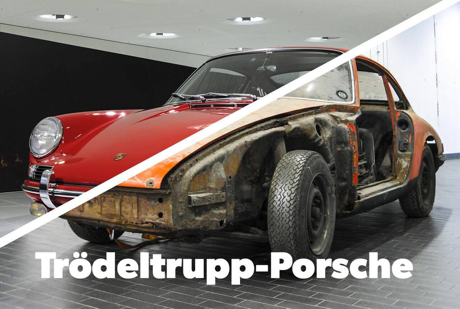

Vorher und nachher: "Der Trödeltrupp" fand diesen Porsche 2014 in desolatem Zustand. Das Porsche-Museum hat ihn nun fertiggestellt Vorher und nachher: "Der Trödeltrupp" fand diesen Porsche 2014 in desolatem Zustand. Das Porsche-Museum hat ihn nun fertiggestellt Quelle: Porsche

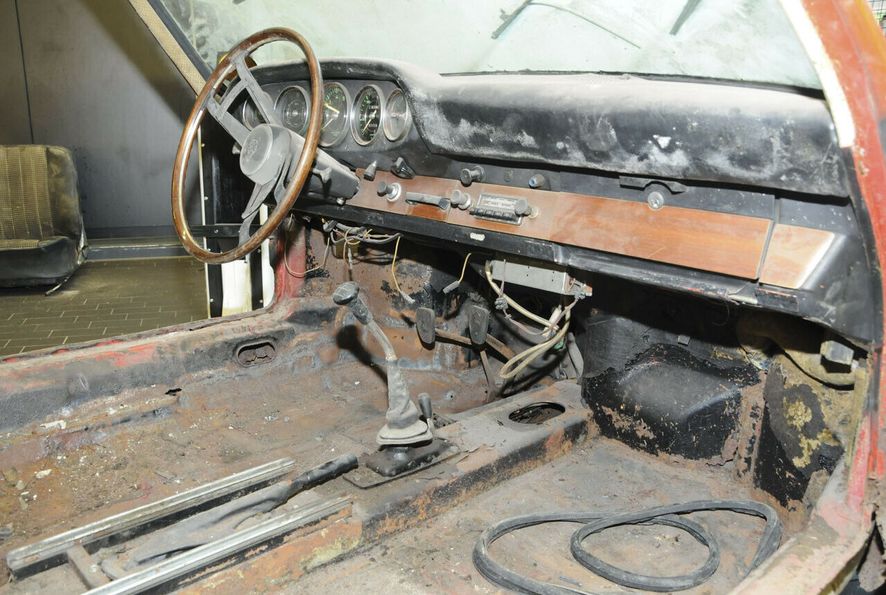

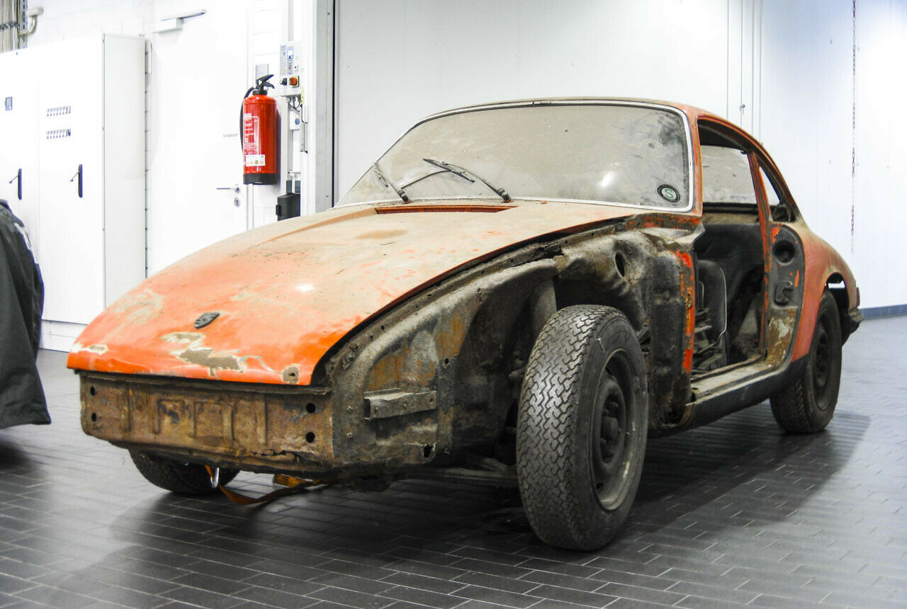

Stuttgart – Unter normalen Umständen wäre dieses Auto wohl in die Presse geflogen. Ja, es ist ein klassischer Porsche. Aber davon war wenig übrig: Schweller, Stehbleche und A-Säulen durchgefault, Heckblech hinten links fast weg, Längsträger abgerostet, innen halbherzig über den TÜV geschweißt. Der Motor war fest und nicht original, im Ascher steckten alte Kippen. Objektiver Wert: ein paar 100 Kilo Scherenschrott.

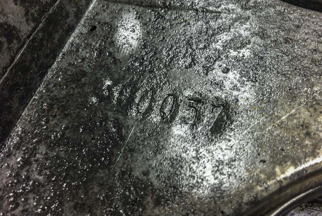

Der 901 sieht aus wie ein Neuwagen, übernimmt aber nur wenige Neuteile Der 901 sieht aus wie ein Neuwagen, übernimmt aber nur wenige Neuteile Quelle: Porsche Peugeot hielt die Rechte an der Nummernfolge 901 und klagte Anfang Oktober 1964 auf Änderung. 82 Autos sollen entstanden sein, bevor die Entscheidung zum neuen Namen fiel. Nicht in der Reihenfolge ihrer Fahrgestellnummern, sondern wie es der Lackiererei am besten passte. Deshalb trägt der letzte ursprüngliche 901 die Nummer 300057.

Dazu kam er nie. Ibold lagerte viel, schraubte aber wenig. 2014 mistete das TV-Team von „Der Trödeltrupp“ seine Garagen aus. Sie fanden das blassrote Wrack und kontaktierten das Porsche-Museum. Dort fehlte bis dato ein Elfer aus der ersten Serie im Bestand. Deshalb, und weil er einer von ganz wenigen ist, war er dem Museum 107.000 Euro wert.

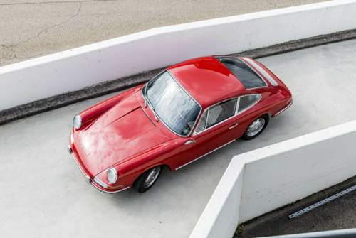

Dieser Porsche war der letzte, der am 22.10.1964 gebaut wurde. Danach ordnete Ferry Porsche an, den Namen in 911 zu ändern Dieser Porsche war der letzte, der am 22.10.1964 gebaut wurde. Danach ordnete Ferry Porsche an, den Namen in 911 zu ändern Quelle: Porsche Heute ist er unbezahlbar. Denn der letzte Einser, der dann doch zum Elfer wurde, fährt wieder. Drei Jahre lang restaurierte das Museum den Porsche. So behutsam und authentisch wie möglich. Lieber erhaltend als erneuernd. Das Team um Werkstattleiter Kuno Werner wollte keinen Oldtimer mit Neuteilen aus dem Lager bauen, sondern die Feinheiten seines Modelljahres erhalten.
1964 stanzte Porsche noch keine Vertiefungen in das Abschlussblech des Motorraums, sondern schweißte glatten Stahl ein. Die Türen bekamen kleine Löcher für die Schlösser, im Motordeckel steckte ein dickes Gitter. Der Aschenbecher konnte eine Zigarre halten. All das sollte man am fertigen Auto noch erkennen.

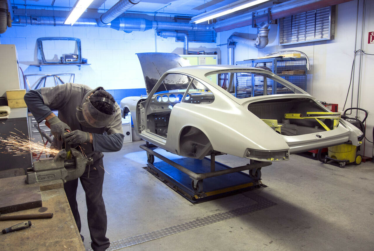

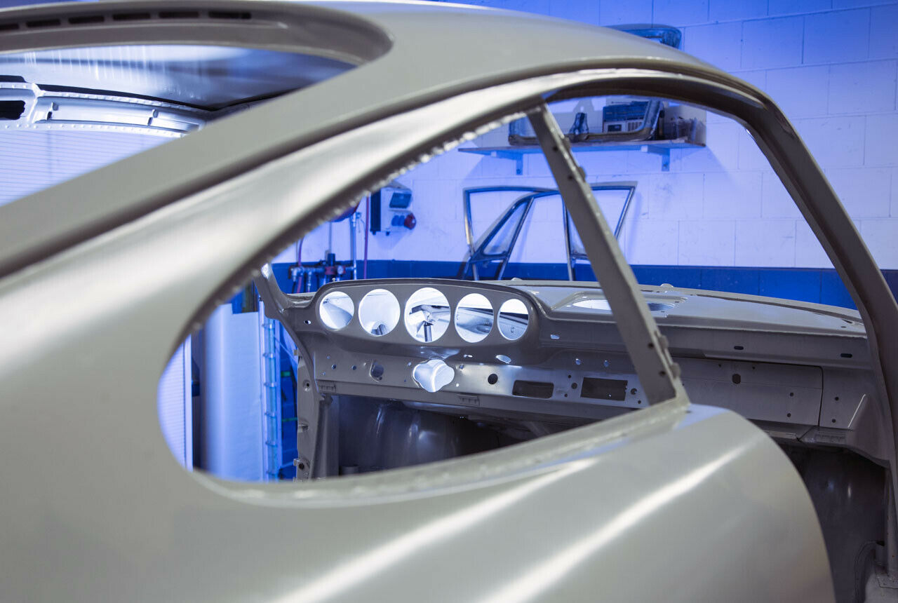

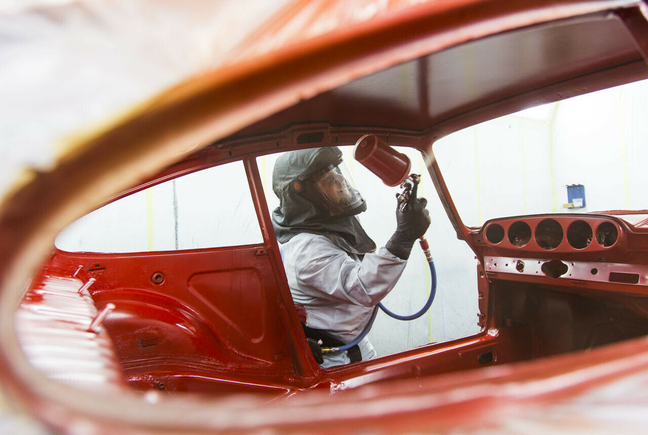

Nach dem chemischen Entlacken stand fest: Gut die Hälfte der Karosserie konnten die Mechaniker retten. Irreparable Blechteile übernahmen sie aus einem 1965er Elfer. Die Werkstatt opferte eine Rohkarosserie, bohrte Schweißpunkte auf und setzte die Teile in den 901 ein. Ungefähr 15 Prozent der Bleche sind ganz neu. Ein Jahr dauerte es, bis die Karosserie fertig war.
Damit das alte Blech nie wieder alt aussieht, schleuste das Museum den 901 in die Neuwagen-Versiegelung ein. Er bekam eine elektrolytische Kathoden-Tauchlackierung – ein Prozess, bei dem sich Lack auf dem gesamten Blech verteilt. So schützt er auch Hohlräume und versteckte Stellen vor Rost. Das originale „Signalrot 6407“ sprühte die Lackiererei mit Wasserlack auf.

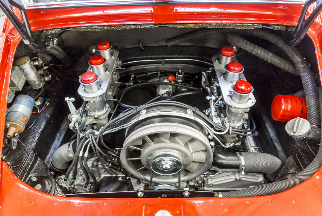

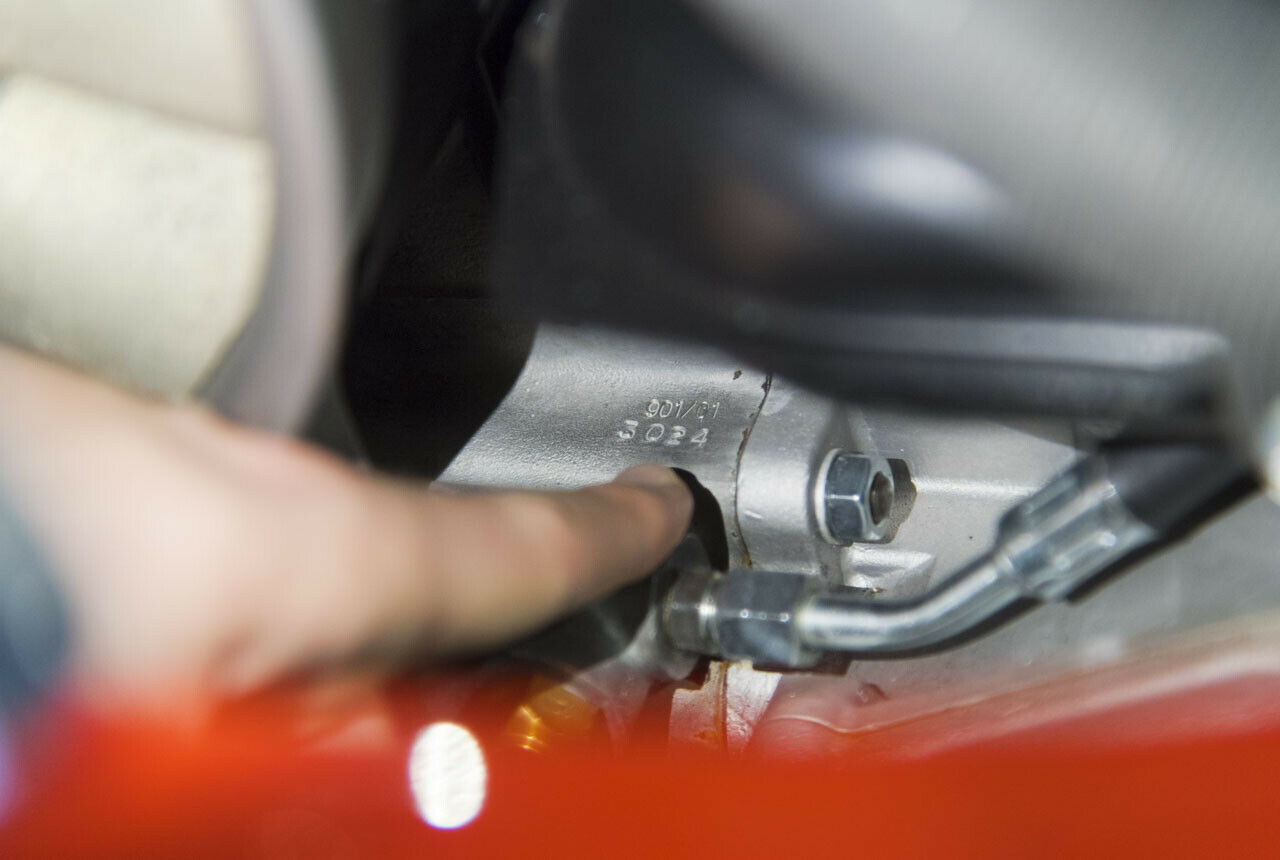

Der Rohzustand des 901: Verrostet, ausgeblichen, verschlissen Der Rohzustand des 901: Verrostet, ausgeblichen, verschlissen Quelle: Porsche Der originale Motor ging im Laufe des Elfer-Lebens verloren. Vermutlich flog er nach einem Schaden auf den Schrott. Dokumentiert ist das nicht. Aber er wurde durch ein Aggregat des gleichen Typs ersetzt. Die Nummer „901/01“ weist auf einen 2,0-Liter-Boxer der ersten Serie hin. Diese Sechszylinder steckten bis 1968 im 911. Und man behielt beim Wechsel alle alten Anbauteile bei.
Der Museums-Elfer fährt deshalb mit originalen Solex-Vergasern und mechanischen Spritpumpen anstelle von Weber-Teilen und einer elektrischen Pumpe (ab 1965). Der Block wurde auf das erste Übermaß aufgebohrt, neu beschichtet und mit neuen Kolben versehen. Ein Zylinderkopf bekam eine neue Nockenwelle, die andere blieb original.

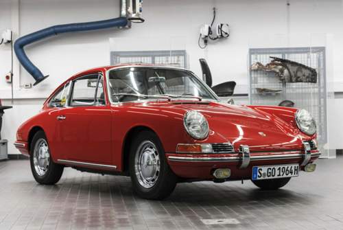

Bestandsaufnahme nach der chemischen Entlackung: Mehr als die Hälfte des 901 ist noch zu gebrauchen Bestandsaufnahme nach der chemischen Entlackung: Mehr als die Hälfte des 901 ist noch zu gebrauchen Quelle: Porsche Während der Arbeiten am Auto mussten Werner und seine Kollegen zwischen Originalität und Historie abwägen. Den Drehzahlmesser tauschten sie aus, denn sein roter Bereich passte nicht zum Motor. Das Radio (Blaupunkt Frankfurt) blieb im Auto, obwohl es frühestens 1965 nachgerüstet wurde. Auf den originalen Scheiben kleben noch Andenken an die Vorbesitzer – unter anderem ein Vorläufer der Autokäufer-Visitenkarten.
Auf den ersten Blick wirkt dieser Porsche 901 nun wie ein perfekter Neuaufbau. Erst beim genauen Hinsehen erkennt man die vielen Details, in denen sich das lange Autoleben zeigt. Emblem und Schriftzug mit feiner Patina, Kratzer auf den originalen Scheiben und ein benutzter Lenkradtopf zum Beispiel. Oder gebrauchte, zeitgenössische Scheinwerfer. Die tragen ihren „Bosch“-Schriftzug noch von außen fühlbar auf den Gläsern. Später prägte der Hersteller von innen.
