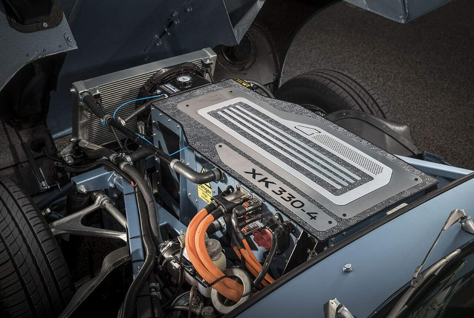

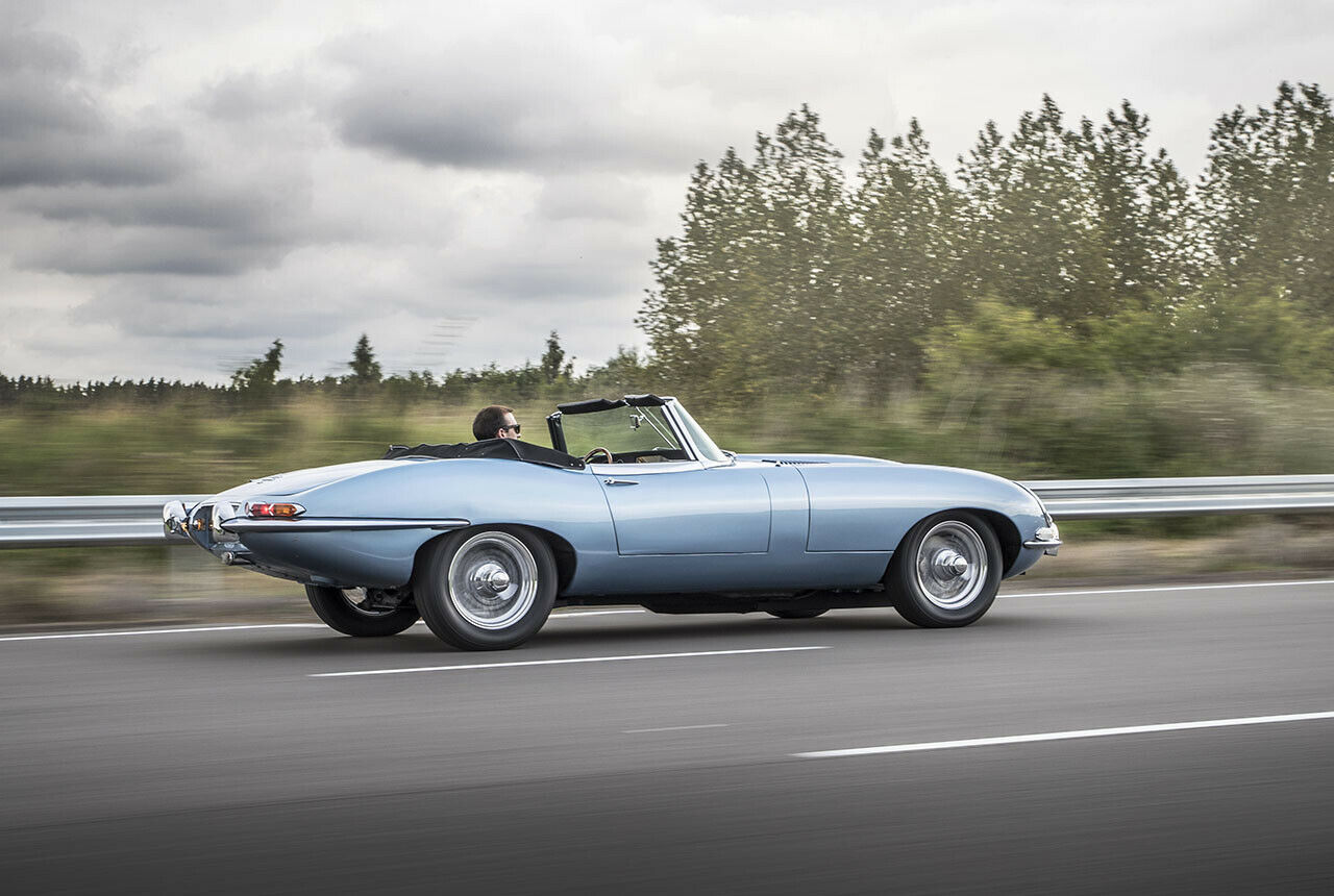

Wo vorher der Sechszylinder saß, bringt Jaguar jetzt den Akku unter, direkt dahinter ersetzt der Elektromotor das bisherige Getriebe Wo vorher der Sechszylinder saß, bringt Jaguar jetzt den Akku unter, direkt dahinter ersetzt der Elektromotor das bisherige Getriebe Quelle: Jaguar Die Spezialisten der Klassik-Abteilung von Jaguar haben im Sommer 2017 einenE-Type aus dem Jahr 1968 in die Neuzeit katapultiert. Sie tauschten den alten Sechszylinder-Benziner gegen einen 300 PS starken Elektromotor. Der wird von einer Lithium-Ionen-Batterie mit 40 kWh Kapzität versorgt, die 270 Kilometer Reichweite ermöglichen soll. Die neue Technik sitzt genau da, wo vorher die alte saß. Sonst wurden nur das Armaturenbrett und die Scheinwerfer (jetzt LED-Technik) verändert.
Der Umbau wiegt deutlich weniger als das Original. Bis der E-Type Zero 100 km/h erreicht, vergehen nur 5,5 Sekunden - eine glatte Sekunde weniger als beim Benziner. Die Mitnahme von Ölkanistern erübrigt sich. Denn der Original-Motor des E-Type ist für einen ungezügelten Schmiermittelkonsum berüchtigt. Wenn das saubere E-Aggregat letztlich doch nicht gefällt, kann alles wieder rückgängig gemacht werden. Umbauzeit gut eine Woche.

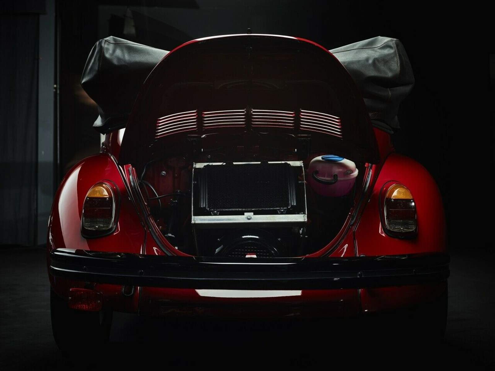

Den Boxermotor vermisst man im VW Käfer, dafür nimmt dort nun eine 136 PS starke E-Maschine Platz Den Boxermotor vermisst man im VW Käfer, dafür nimmt dort nun eine 136 PS starke E-Maschine Platz Quelle: Electrify GmbH/Hirschmeier Batterie statt Boxer lautet das Motto der Firma Electrify. Der Elektroauto-Leasingspezialist hat bei Murschel Electric Cars den Umbau von 25 Käfer Cabriolets in Auftrag gegeben. Im Sommer wurde ein erster E-Käfer in den Dienst gestellt. Auf den ersten Blick sieht dieser oben-ohne-VW (Baujahr 1971) wie ein liebevoll restauriertes Original aus. Auf den zweiten Blick fallen die wuchtigen Seitenschweller auf. Das ist kein pures Optik-Tuning. Sie kaschieren den zusätzlich eingezogenen, doppelten Boden, der die große Traktionsbatterie beherbergt.
Der fast 300 Kilogramm schwere Lithium-Phosphat-Akku erlaubt dank 22 kWh Kapazität rund 150 Kilometer Reichweite. Angetrieben wird das Cabriolet von einer 136 PS starken E-Maschine im Heck. Maximal sind damit gut 150 km/h möglich. Rund 100.000 Euro kostet der Umbau. Das eingebaute LED-Tagfahrlicht, sowie das Navigationsgerät lassen den Kleinen allerdings unnötigerweise etwas an Retro-Charme einbüßen.

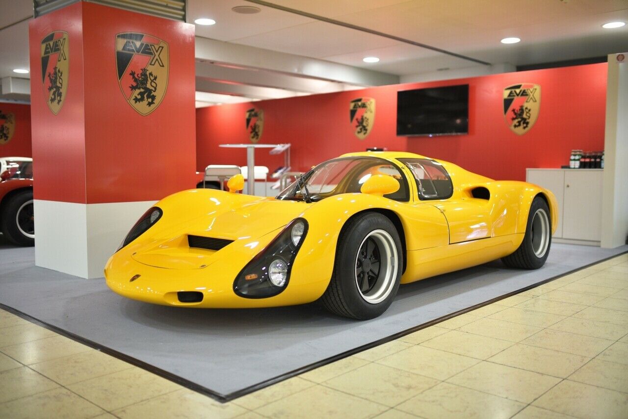

Die Firma Evex baute die Replicas des Porsche 910 schon in den 70er-Jahren Die Firma Evex baute die Replicas des Porsche 910 schon in den 70er-Jahren Quelle: Kreisel Electric GmbH Der österreichische Spezialist für Elektroantriebskomponenten Kreisel hat sich eines Rennwagens aus den 60er-Jahren angenommen. Allerdings nicht im Original, sondern den Nachbau des Porsche 910 der Firma Evex. Der im rheinländischen Langenfeld beheimatete Fahrzeugbauer hat bereits in den 1970er-Jahren eine Handvoll 910-Replikas hergestellt, dann allerdings die Produktion beendet. Kreisel stattet nun einige dieser Evex-910-Nachbauten mit E-Antrieb aus bietet sie für eine Million Euro zum Kauf an. Die Fahrzeuge sollen eine Straßenzulassung bekommen.
Neben der exklusiven Optik bietet der Kreisel Evex 910e einen schnellen Antrieb. Lediglich 2,5 Sekunden soll der Sprint des 1,1-Tonners aus dem Stand auf Tempo 100 dauern, mehr als 300 km/h sollen möglich sein. Zum Vergleich: Das nur etwa halb so schwere Original erreichte in seiner stärksten Variante 910/8 Coupé maximal 280 km/h. Verantwortlich für die enormen Fahrwerte ist ein 490 PS und 770 Newtonmeter leistender E-Motor in Kombination mit einem von Kreisel selbst entwickeltem automatisierten Zweigang-Getriebe. Der für den Vortrieb nötige Strom kommt aus einer 53-kWh-Lithium-Ionen-Batterie, die eine Reichweite von 350 Kilometern erlaubt.

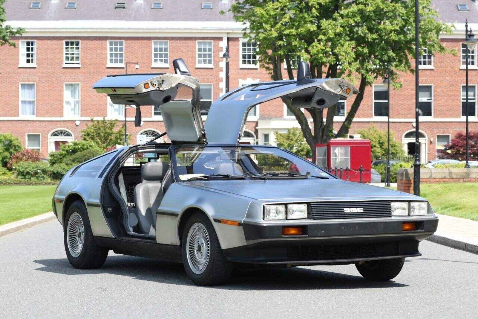

Im Rahmen einer fakultätsübergreifenden Projektarbeit hat die Queen's University in Belfast einen DeLorean DMC-12 elektrifiziert Im Rahmen einer fakultätsübergreifenden Projektarbeit hat die Queen's University in Belfast einen DeLorean DMC-12 elektrifiziert Quelle: Queen's University Belfast „Zurück in die Zukunft“ ging es schon 1985 für den in Nordirland gebauten DeLorean DMC-12. Im Film und mit Technik (Flux-Kompensator), die sogar Zeitreisen ermöglichte. Das hat die Queens University in Belfast nicht geschafft. Immerhin haben Studenten aus verschiedenen Fakultäten (IT, Elektrotechnik und Elektronik) dem Flügeltürer aber eine 270 PS starke E-Maschine spendiert. Die wird anstelle des V6 direkt ans Originalgetriebe mit fünf Vorwärtsgängen angeflanscht.
Da sich der DeLorean in einem sehr schlechten Zustand befand, musste er vor der Elektrifizierung erstmal umfangreich restauriert werden. Anschließend kümmerten sich die Studenten darum, den alten Hollywood-Star mit den Komponenten für den E-Antrieb auszustatten. Die aus 84 Einzelzellen bestehende 27-kWh-Batterie verteilt sich unter Front- und Heckklappe. Über Fahrleistungen oder Kosten wurde nichts bekannt. Doch egal, es schließlich eine Investition in die Bildung. Das Projekt diente vor allem dazu, Studenten mit der Antriebstechnik vertraut zu machen.

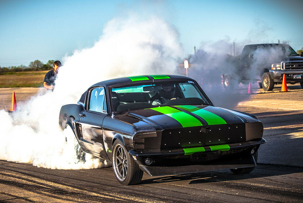

Der 68er Mustang leistet nach dem Bloodshed-Umbau fast 800 PS Der 68er Mustang leistet nach dem Bloodshed-Umbau fast 800 PS Quelle: Bloodshed Motors Die amerikanische Firma Bloodshed Motors gibt sich nicht mit mageren 280 PS zufrieden. Sie bietet an, alte V8-Hubraummonster auf ziemlich wilde E-Antriebe umzurüsten. Zum Beispiel einen 68er Mustang Fastback. Der leistet nach dem E-Auto-Umbau knapp 800 PS und hört auf den Namen Zombie 222. In weniger als zwei Sekunden sprintet er aus dem Stand auf Tempo 100, maximal sollen 280 km/h möglich sein. Kein Wunder, dass der Zombie bei Dragster-Rennen eingesetzt wird. Die Viertelmeile schafft er in 9,89 Sekunden.
Wer möchte, kann sich eigentlich jeden Oldtimer von Bloodshed Motors umbauen lassen. Um 200.000 Euro kostet eine Elektrifizierung. Die Texaner aus der Nähe von Austin haben bereits einige Mustang der ersten Generation oder auch einen Lincoln Continental auf Null-Emissions-Antrieb umgestellt.
