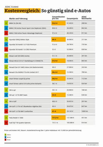

Kostenvergleich zwischen Autos mit Verbrennungsmotor und vergleichbaren Elektroautos: Die Stromer sind im Grunde längst konkurrenzfähig - außer bei der Reichweite Kostenvergleich zwischen Autos mit Verbrennungsmotor und vergleichbaren Elektroautos: Die Stromer sind im Grunde längst konkurrenzfähig - außer bei der Reichweite Quelle: ADAC Für den Vergleich wählte der ADAC zu den Elektroautos vergleichbar motorisierte Fahrzeuge und spezifizierte in etwa vergleichbare Ausstattungen. In die Elektroautos packen die Hersteller nämlich meist schon in der Basis einige zusätzliche Extras.
Beispiel VW E-Golf: Das 100 kW (136 PS) starke Modell koste zwar rund 36.000 Euro, lasse sich aber nicht mit einem Basis-Golf für gut 18.000 Euro vergleichen. Zum Vergleich zog der ADAC einen VW Golf 1.5 TSI in Highline-Ausstattung heran, der mit weiteren Extras bereits gut 30.000 Euro kostet. Zieht man noch die Förderprämie für Elektroautos von 4.000 Euro ab, schrumpft der Kostenvorteil des Benziners deutlich.

Ergebnis: Insbesondere bei hohen Laufleistungen lohnen sich im Vergleich die niedrigeren Stromkosten und die günstigere Wartung bei Elektroautos. Wer allerdings regelmäßig weite Strecken fährt, muss auf eine praxisgerechte Reichweite achten. Die fehlt den meisten am Markt erhältlichen Elektroautos weiterhin.
Dennoch: Mit einem BMW i3 fährt man laut ADAC pro Kilometer günstiger als mit einem BMW 218 Active Tourer, egal ob Benziner oder Diesel. Der allerdings beim Platzangebot deutlich mehr bietet als der i3. Ein Smart fortwo lässt sich elektrisch günstiger fahren als mit Benzin. Ein Hyundai Ioniq Elektro liegt bei den Kilometerkosten ebenso unterhalb eines Hyundai i30 wie ein Tesla Model X im Vergleich zu einem Audi SQ7. Den Audi zog der ADAC zum Vergleich heran, weil Tesla keine Autos mit Verbrennungsmotoren produziert.
Teurer fährt man mit Strom beispielsweise im VW Up und Golf – wenn auch nur knapp. Ein Renault Zoe und Nissan Leaf liegen bei den Gesamtkosten pro Kilometer sogar deutlich oberhalb ihrer Verbrenner-Pendants Renault Clio oder Nissan Micra. Wobei auch hier gilt: Der Leaf fährt nominell eine Klasse über dem Micra.
