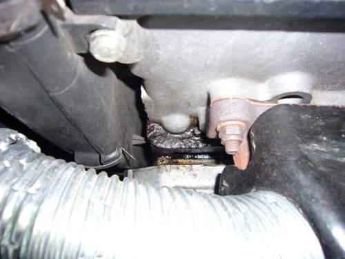

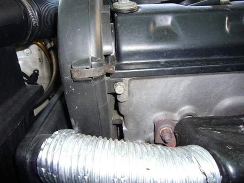

War vor kurzem mit meinem Golf 3, 93er, 1,6er ABU, 214 tkm, beim Tüv.
Den hat er auch bekommen, nur die meinten der Motor wäre stark verölt.
Kommt wohl von der Zylinderkopfdichtung.
Hab mal 3 Bilder davon angehängt.
Meint ihr ich MUSS die tauschen lassen, oder soll ich "einfach" weiterfahren?
Probleme hab ich bis jetzt keine damit. Mündet sowas in nem kapitalen Motorschaden?
Die Dichtung+Zahnriemen wurde 2006 bei 150 tkm schonmal gewechselt.

Das sieht mir mehr nach Ventildeckeldichtung aus als nach Zylinderkopf...wenns das wäre kannst dich beruhigen.
Ventildeckeldichtung ist nix wildes und kost auch fast nix im Vergleich zur Zylinderkopfdichtung.
ich würde die betreffenden Stellen säubern und anschließend prüfen wo die undichte Stelle wirklich ist.
Grüße,
Wheelie

eine undichte Stelle oberhalb der LiMa hatte ich auch schonmal bei einem ABU-Motor, konnte aber durch den Austausch der ZKD wieder behoben werden - scheint irgendwie eine "Schwachstelle" an diesem Motor zu sein. Ich hoffe der Fredstarter hat Glück und es ist nur die Ventildeckeldichtung.

Könnt Ihr auf den Bildern erkennen ob das verhältnismäßig viel öl ist
was da rauskommt? (ja, gut, er ist etwas schmutzig😉
wenn es die zylinderkopfd.(Bild1 oder?) ist, empfehlt Ihr mir die gleich zu tauschen?
Ich will mit dem Auto eigentlich nur noch übern Winter kommen, dann ist gut. Mehrere hundert Euro reinzustecken wäre schon hart.
Ich werde wohl bald mal zu nem Schrauberkollegen fahren, mal sehen was der sagt.
gruß, andi

als Erstes bevor man da überhaupt irgendwelche weiteren Schritte einleitet, würde ich erstmal den Motor an dem Zylinderkopf und an der schwarzen Zahnriemenabdeckung mal sauber machen und mal beobachten, woher der Ölschmodder kommt 😉
Es gab nämlich schon öfters da Fälle, wo das Öl von Nockenwellendichtring - Zahnriemenseitig da nach unten lief an der Aussenwand vom Zylinderkopf und die ZKD danach an der Stelle verschmutzte oberhalb der Lichtmaschine und die ZKD am Ende nicht das Übel war, also umsonst Geld ausgegben.
Wenn jedoch wie bei Mir nach Motorwäsche das Zeug an der ZKD wieder kommt dann kann man über einen Wechsel nachdenken, aber auch nur dann, wenn es Probleme mit Kompression oder so gibt. Solange sie nur sifft an der Stelle, wie bei Mir und sonst keine Probleme bestehen, dann kann man das noch so lassen.

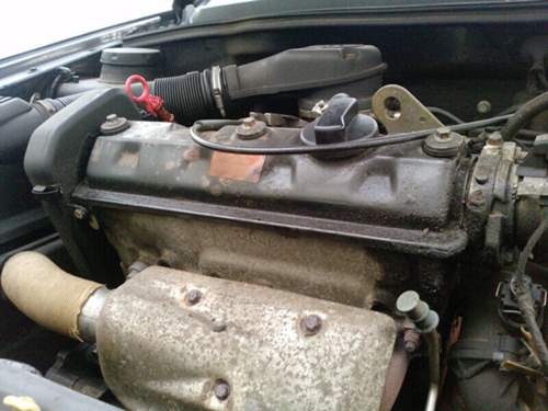

Ich gehe jetzt auf jeden Fall mal raus und mache Dir mal Detailfotos von meinem ABU, denn es ist ja gerade so schönes Wetter 😉

.... sind hier mal jetzt die Detailfotos von meinem ABU! Bei weiteren Fragen einfach fragen 😉
Nebenbei auf einem meiner Fotos sieht man auch denselben Ölschmodder, wie bei Dir, nur das es bei Mir etwas weniger is 😉 aber Dir vielleicht schon einen kleinen Hinweis gibt, woher es bei Dir kommt!
