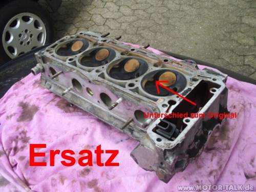

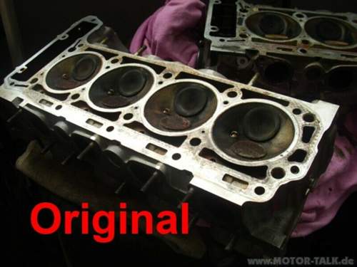

Hallo Stefan und Christoph,
der Tread kommt gerade wie gerufen 🙂
Bei meinem Kumpel muss gerade an einem 230er (Bj.'92) der Kopf getauscht werden.
Ich habe jetzt einen bekommen und da ist mir auch dieser Unterschied in der Brennkammer aufgefallen.
Können die einfach untereinander getauscht werden?
Der Kolben hätte noch genug Luft und würde nirgens anschlagen.
Allerdings wirkt das Volumen bei dem ZK mit Quetschkante geringer, so dass sich für mein Verständnis das Verdichtungsverhältnis erhöhen würde.
Gruß, Barney
Ersatz
Original

Hallo Barney,
Also Passen sollte das alles sofern die Kolben Flache Böden haben- die höhere Verdichtung kann aber zum Klingeln führen wenn man den Wagen extrem ran nimmt- also Vollgasetappen auf der Autobahn oder Stundenlanges Bergauffahren mit Anhänger in den Alpen.
Da heutzutage aber keiner mehr Normalbenzin fährt welches eine geringe Klopffestigkeit hat geht das schon in ordnung.
Ich habe von einigen meiner Zylinderköpfe 5/10mm abgetragen- ohne Probleme zu bekommen.
MfG
Danke Christoph, das wollte ich hören 😁
