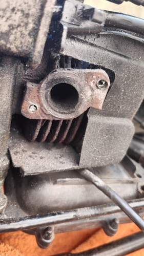

Gestern leider nur Pech gehabt beim Rollerbau. Erst sind die Schrauben vom Auspuff gebrochen (Leider ziemlich marode) und dann ist beim ausbohren rechts der Bohrer gebrochen und links beim Gewindeschneiden der Gewindeschneider gebrochen. (Ja mehr Glück geht nicht.)
Da ich eh einen neuen Auspuff verbauen möchte und einige Teile erneuern muss, werde ich jetzt vermutlich am besten auch den Zylinder wechseln.
Nun meine Frage, kann ich den hier nehmen?:

Das hat mit vermutlich nichts mehr zu tun weil du die Sachen nicht mehr raus bekommst.
Nachschauen ob bei dem Set auch Stehbolzen bei sind und direkt passende Hutmuttern bestellen, dann hört es auch mit dem gammeln auf.
Dein Set und die ähnlichen tun sich nichts außer das der Preis wandert durch Angebot und Versand, die einen wollen 5€ mehr verdienen und die anderen mehr Masse.
Alles klar, denn nehm ich das aus dem 2. Link, dort sind Stehbolzen mit entsprechenden Muttern bei.
Ansaugstutzen mit Bestellen, der alte wir schon Porös sein.

Und lange Hutmuttern, auf die 2€ kommt es bestimmt auch nicht an. Ruhe ist mit vergammeln und lassen sich viel besser dran und abschrauben
Am Auspuff sind doch keine Stehbolzen verbaut!? Bei meinem sind 6kts. M6 drin, ab Werk.

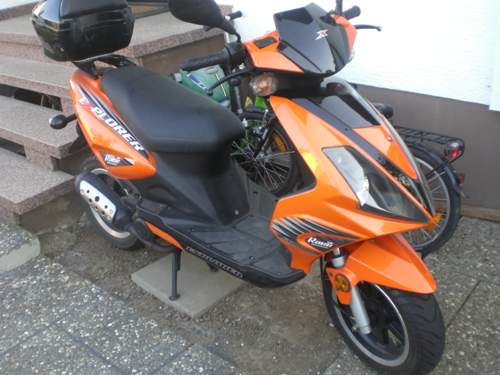

Ich habe doch den oben beschriebenen Roller! Der hat das vom Werk. Ich habe den Roller vor 13 Jahren bei ATU gekauft. Also immer in meiner Hand, noch keine Werkstatt von innen gesehen!
Oder liege ich ganz Falsch!?

Hier ist mein Roller.
Nein ist genau der gleiche wie meiner (nur das ich ihn ihn schwar / weiß habe. Aber 6 Schrauben für den Auspuff am Zylinder?
Er meinte nicht 6 Schrauben sondern 6er Schauben. Aber egal, hast ja die Stehbolzen dabei.

Sind nur 2 Stück im M6!
