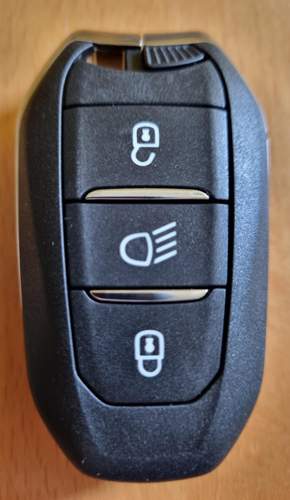

Wer hat schon mal für seinen Combo E einen Zweitschlüssel beim Opel-Händler nachmachen lassen?
Bisher sind schon 3 Versuche gescheitert. Car-Pass wurde vorgelegt.
Danke für Euere Tipps.

3 Opel-Vertragspartner haben es bislang nicht hinbekommen. der Einleseprozess wurde jedesmal mit Fehler abgebrochen.
Bisher kein wirkungsvoller Support von Stellantis

Die Opel-Vertrragspartner wollen ja, nur klappt es bis jetzt halt nicht. Das Fahrzeug hat einen KMP Umbau und der Verkäufer (die Umrüstfirma) hatte das Fahrzeug von der Frau des verstorbenen Kunden zurückgekauft. Und die konnte den Zweitschlüssel nirgends finden...
Das von Dir beschriebene Procedere mit den Versicherungen wurde von keinem der 3 Opel-Partner erwähnt. Die wollten mir also kein neues Türschloss etc. verkaufen... (Habe Keyless)

Einen sogenannten "KeyPass" gibt es in der Tat nicht mehr. Ich bekam mit dem Schlüssel 2 aneinanderhängende längliche "Zettel" mit je einem Strichcode. Und diesen Zettel wollten die Opel-Partner haben.

Heute habe ich endlich einen voll funktionsfähigen Zweitschlüssel bekommen.
Die Opel-Werkstatt hatte jetzt nochmal einen komplett neuen Schlüssel bestellt mit Pin-Code zum Einlesen.
Also habe ich jetzt zu dem vorhandenen Schlüssel noch einen Zweitschlüssel.
Es mussten nicht 2 neue Schlüssel bestellt und das Schloss ausgetauscht werden.
