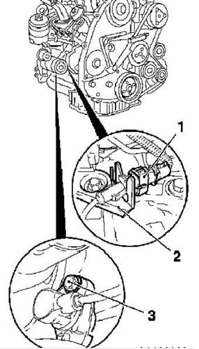

Der Ot Geber hat mit dem ZMS nix zu tun. Der sitzt nämlich ein Stück dahinter, siehe Kurbelwelle.

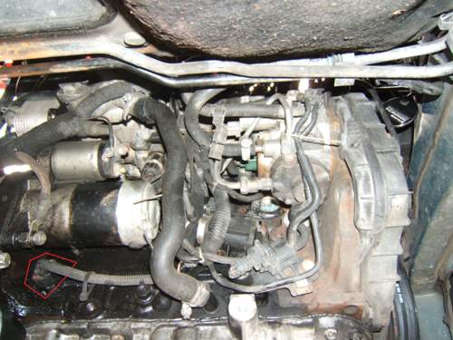

Hier mal ein Bild vom Einbauort des KWS, liegt wie von uuu schon mitgeteilt im Block und nicht am ZMS!

Hier mal ein Bilde von den Gewichten.
Vom Kurbelwellensensor hab ich auch noch ein Bild.
Einklemmen kann man da gar nicht viel. Da wären der Unterdruckschlauch zum Turbolader, oben die Anschlussleitung zum Wassertemperatursensor und von der anderen Seite eigentlich nur das Massekabel von der unteren Anlasserbefestigungsschraube.
