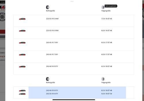

Falls du deine Übereinstimmungsbescheinigung (COC) in Ablage P entsorgt hast …
Was steht im Fahrzeugschein unter 2.1 und 2.2?
Welche Größe habe die Räder? (¿¿ × 18, ET ¿¿)
Deine Beobachtung ist zutreffend. Tatsächlich gab es Ausstattungslinien, welche mit dieser Kombination das Werk verließen.
Die Felgenbreiten sind den unterschiedlichen Abmessungen der Reifen an Vorder- und Hinterachse angepasst, weshalb eine Umrüstung auf vier identische Reifen nicht möglich ist.
Du bist tatsächlich dazu verdonnert, die augenblicklich montierte Größe beizubehalten.

Deine Frage wurde von mir wahrheitsgemäß und fachlich richtig beantwortet.
PS: es gibt keinerlei Option, außer: Reifen und Felgen zu ersetzen.
Du kannst entweder die selbe Bereifung in 18 Zoll - nennt sich aufgrund der unterschiedlichen Breiten und Querschnitt „Mischbereifung“ - mit neuen Reifen fahren. Oder die beiden hinteren Felgen durch identische ersetzen, die die selbe Größe und Bezeichnung haben wie die vorderen, und dann auf allen 4 Rädern 245/40 R 18 fahren. Schau mal bei Kleinanzeigen oder Ebay, da gibt es solche immer mal.
Alternativ alle vier verkaufen und rundum 245/45 R 17 mit entsprechenden Felgen kaufen.
