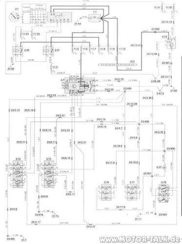

hab heute mein Coming home Relais eingebaut, funktioniert bestens, des weiteren hab ich die Funk-ZV aus meinem alten 94er eingebaut......das gab Pluspunkte bei meiner Frau..... haut auch alles hin, jetzt sitz ich hier über den Schaltplänen und hab die Blinkeransteuerung beim V/S/C gefunden.
Ich bin jetzt am überlegen wie man die Licht und nicht die Blinkeransteuerung an das ZV Relais bekommt, die Signale gehen über die Kontakte ATR und AL2 raus, Frage: Was sind das für Signale, kann ich da eine weitere Steuerung ( Relais ) ansprechen, gibt es irgendwelche Schaltpläne der Relais oder Beschreibung der Pins ( LA,ATR,AL2,AL1........ Da ich das coming home Relais im abgeschalteten Wagen aktivieren kann, muss es auch möglich sein dort ein Signal der ZV anzulegen.
So, hab heute zwischen der Arbeit mal eben mit dem Kopf unterm Amaturenbrett verbracht und bin einen Schritt weiter gekommen, mit dem Signal von der ZV-Fernbedienung (Funkempfänger Pin 3 geht auf ZV Relais Pin ATR) kann ich, auf das Gelb/Weiße Kabel vom Stockschalter Pin 86 zum light control relais Pin 81a gelötet, mit der Fernbedienung beim Öffnen das Abblendlicht einschalten und mit dem zweiten mal drücken auch wieder ausschalten.
Beim Verschließen ging es nicht.
Hab dann mal direkt 12 V an das Gelb/Weiße Kabel gehalten und die Lampen gingen an und wieder aus, immer wieder..... (Schaltspannung von der VB ist ja laut Eigen2/Volvounterlagen ein 12 V Impuls)
Punkt 1..... Schaltzyklus zu kurz??, Testlampe zwischen Masse und Kabel angeklemmt und ZV geöffnet und geschlossen, Zyklus(hab leider kein Ossy) ca 0,5 Sek. .....
Zyklus muss verlängert werden, ergo ein Arbeitsrelais genommen und ein 3300 mf Kondensator parallel auf die Spule gelötet und an die Impulsleitung gehangen (Ausgang der Spule auf Masse) uuuuund....tätä....nichts geht mehr, weder auf noch zuschliessen (mit FB).
Das bedeutet das das Signal so schwach ist das es mit der Spule und dem Elko zusammen bricht.
In den nächsten Tagen werd ich jetzt mal eine Transitorschaltung dazwischen hängen um ein bisschen Leistung zu bekommen, entweder rein Elektronisch oder mit Relais, sieht aber alles sehr viel versprechend aus.
Wenn alles klappt mach ich eine Anleitung für "Dummies" mit Bilder und Beschaltungsplan.
In den nächsten Tagen gibt es mehr!!

Zv-schaltplan

Also mein S70 HAT die Blinkeransteuerung beim Auf- Zusperren serienmäßig!!
Der ist aber gebürtiger Brite!!
NoGolf
um Coming Home zu aktivieren musst du kurz 12V auf dem Gelb Weißen Kabel an der Lenksäule schicken (linke Seite). Auf der rechten hast du auch einen der aber von den Scheibenwischer ist. Da die Schließanlage im 850 minus gesteuert ist brauchst du noch ein Arbeitsrelais für 3 Euro der dann 12V raus spuckt. Wo genau du dir die Masse von der ZV abgreifst weiß ich nicht ich habe eine nachrüst FFB die ein extra Ausgang dafür hat.
Hast du mal nen Schalbild oder Beschaltungsskizze von deiner 'Eleggdrohnik' ?
Hab ich, geht vom Stockschalter Anschlusspin 1 zum Relais Anschlusspin 81a

Das ist doch schon Interessant, an dem ATR Anschluss hab ich die Funkbedienung angeschlossen, dann kann ich da mal messen ob ich das als Ansteuerung nutzen kann.
Ja hab ich alles hier, vom 91er bis 96er, da muss ich quervergleiche machen da Volvo im Modellwechsel auch einiges in der Elektrik geändert hat.
Ich werde dann mal versuchen ob ich mit dem Signal der Funkbedienung ein Signal auf den Pin 81a des Light control Relais zaubern kann (natürlich mit Diode 😉 ), wird aber erst morgen passieren.
