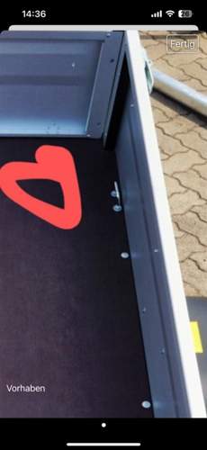

Ich habe mir 4 günstige Zurrösen in meinem Standard Baumarkt 750kg Anhänger eingebaut, dabei bereits vorhandene Löcher genutzt.
Diese liegen natürlich auf der Bodenplatte auf und stören etwas beim durchschieben von Gegenständen oder Schüttgut.
Daher meine Überlegung ein kreisrundes Loch aussägen mit einer Lochsäge (roter Kreis im Bild). Unter der original Bodenplatte ein ca. 20cm x 20cm Quadrat Siebdruckplatte befestigen (blau im Bild) und auf dieser die Zurröse befestigen (schwarz im Bild). Als Bonus könnte man die ausgesägte Scheibe etwas bearbeiten, sodass diese anschließend als "Deckel" auf die Zurröse gesetzt werden kann.
Meine Frage: interessiert sich der TÜV dafür? Habe recherchiert, dass der TÜV "Löcher" in der Bodenplatte nicht gerne sieht, aber glaube da ging es hauptsächlich um durchgegammelte Stellen?
Ich weiß, dass es versenkbare Zurrösen gibt, dort muss man ebenfalls ein Loch bohren. Allerdings habe ich bereits die "einfachen" Zurrösen. Und um die versenkbaren bündig zu haben bräuchte man zusätzlich eine Fräse.

Bei meinem Anhänger war die Bodenplatte (Siebdruck 18mm) mit Nieten im Rahmen befestigt. Ich habe alle Nieten durch 8mm Schloßschrauben ersetzt und ein verzinktes Blech (1mm) unter die Siebdruckplatte (gesamte Ladefläche) gelegt. Anschließend mit der Stichsäge die Löcher für die zusätzlichen Zurrösen gesägt (Blech u. Platte), nach Einbau dann von Unten mit Dichtmasse versiegelt. Hat sich noch kein TÜV-Prüfer für interessiert. mfg.

Ruf vorher beim TÜV an oder guck direkt beim Anhängerhersteller. Da hab ich so manchem schon erklärt dass sein Anhänger jetzt Totalschaden ist weil jemand auf die Idee kommt in Rahmen, Achse oder Zugdeichsel munter Löcher zu bohren oder Schrauben reinzudrehen. 😰
Oft gibt's im Zubehör für gängige Anhänger fertige Zurrpunkte die passend für den jeweiigen Anhänger inkl. Befestigung gemacht sind. Wenn es einen größeren Anhängerbauer oder Verkäufer in der Ecke gibt einfach mal hinfahren, die machen das ständig.
https://anhaengercenter-wb.com/...et-800-dan-zurrmulde-mit-gegenplatte
Je nach nötiger Zugkraft hält eine versenkte Öse mit entsprechender Gegenplatte im Boden durchaus, Siebdruckplatten können schon ein bisschen. Da braucht es dann auch kein Gebastel mit zweitem Siebdruckstück drunter usw.. Stärke der Siebdruckplatte ist ja vom Hersteller auf die Zuladung des Anhängers angepasst. Da gibt's unzählige verschiedene Zurrpunkte und Montagearten.

Bei dem Zurrpunkt guck mal Bild 3, da sieht man schön dass da vorgefertigte Montagepunkte für Zurrpunkte sind. Bitte nicht einfach munter Löcher in den Rahmen bohren.
Ja wie auf Bild 3 habe ich die Zurröse auch, sowohl durch die Siebdruckplatte als auch durch das Blech und von unten mit Unterlegscheibe und 2 Muttern. Ob das Blech aber tatsächlich viel ausmacht wage ich zu bezweifeln.
Ob für den privaten Gebrauch auf den Zurrösen ebenfalls die Zugkraft stehen muss? Hatte im Hinterkopf dass das nur für den gewerblichen Gebrauch relevant ist, finde es aber gerade nicht mehr.
Ich habe meine Zurrösen mit Gegenplatte verbaut und über das Blech verteilt sich die Zugkraft über die ganze Ladefläche. Worst Case wäre, die ganze Siebdruckplatte wird herausgerissen. Aber irgendetwas ist immer. mfg.
