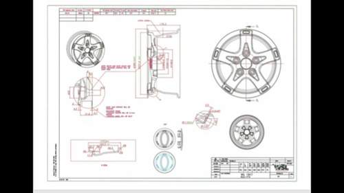

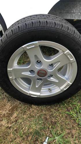

Ich habe mir vor kurzem einen Anhänger bauen lassen. Der Fahrzeughersteller vertreibt seine Fahrzeuge standardmäßig mit Security Reifen und Alufelgen. Ein Gutachten gibt es dazu.
Die Dekra ist aber mit dem Gutachten nicht einverstanden weil die Teilenummer die auf dem Gutachten ist, nicht auf der Felge ist!
Die Teilenummer 13617 ergibt sich aber aus den Nummern der Größe der Felge (6x13) und der Zeit vom erstellen des Gutachtens (2017), das ist auch auf dem Gutachten aufgeführt. Alles andere, was auf der Felge und auf dem Gutachten steht (Größe, traglast, Material) stimmen überein!
Jetzt habe ich aus lauter Verzweiflung die selbe Felge inclusive Gutachten bestellt! Mal sehen wie da das Gutachten aussieht.
Was könnte ich noch tun?

Gutachten Seite 1
Felge
Gutachten Seite 2

Moin Schudi,
das ist ja blöd. Was ich nicht ganz verstehe ist, dass der Hersteller einfach die Teile-Nr. ändert entgegen dem ursprünglichen Gutachten.
Demnach müsste er auch ein neues Gutachten fertigen lassen, die wieder mit der "aktuellen" Teile-Nr. auf der Felge übereinstimmt.
Dieses macht aber nur Sinn, wenn sich die Felge im Aufbau oder Design geändert hat.
Ich sehe es doch, bei Felgen für Autos, die es schon über Jahre auf dem Markt gibt, immer dieselbe Teile-Nr. haben, die mit dem Gutachten erstellt wurde. Ansonsten gibt es ein Nachtragsgutachten oder gar ein Neues.
Es sollte sich mal der hersteller um das Gutachten kümmern.

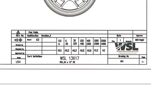

Auf dem Blatt 2 steht unten rechts Part Definition und da stehen 2 Nummern, einmal die Nummer für das Gutachten Seite 1, und einmal das Teil selbst, und das passt beides, aber ist die Dekra nicht zufrieden! Eine andere Teilenummer steht nicht auf der Felge!

Ich habe das Gutachten/ technischer Bericht für die Felgen gerade gefunden, einige Anbieter wollen dafür Geld, ein Anbieter der Felge stellt es öffentlich zum Download ins Netz! Dort steht alles drauf, ich hoffe das es jetzt passt!
