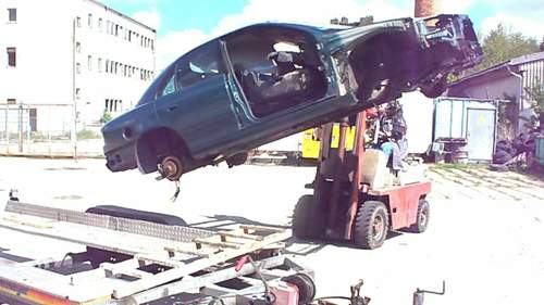

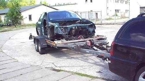

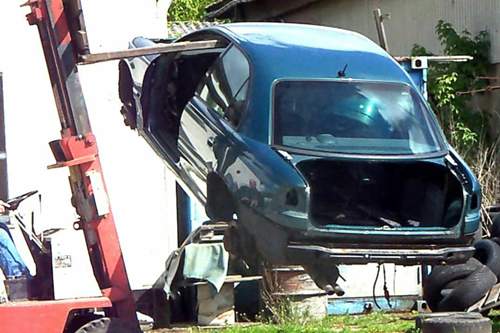

Moin,moin, Gemeinde!
Hab nachgeschaut als ich meinen Grünen zum Schrott brachte und habe jetzt auch nochmal reingeschaut. zu O.1 steht 1900 Kg gebremst bis 10% Steigung. Und dann sah das so aus! Gut der Grüne hatte nicht mehr
ganz sein komplettes Gewicht :-))
MfG
O.P.
Omega-32-auf-dem-haenger
Omega-am-haken
Omega-das-letzte-bild

Ohje, hast Du die hinteren Türen entsorgen lassen?
Waren die nicht mehr gut?

Ja Gerit waren unten an der Fals durch. Und Ja es war noch soooooviel was ich ausgebaut ...aber der Platz bei mir ..alles ist voll und meiner Regierung reichts auch ;-(((!
