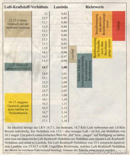

Hier sind AFR Werte:
Lambdawerte

Danke für die Werte :) Aber interessanter ist beinahe noch das Diagramm in den Tabellenbüchern. AFR in bezug auf Leistung und welche Abgaswerte wie zusammenhängen.
(ich stell sie mal hier rein, sobald ich ein passendes Bild finde)
