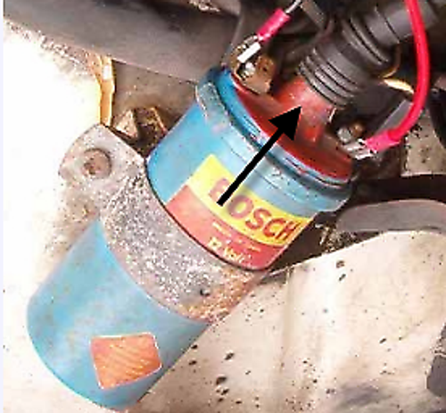

wo ist die hochspannungsseite? sicherlich nicht in den kabeln vor der zündspule oder?
heute habe ich wieder festgestellt, nachdem der motor auf benzin richtig warm gefahren wurde, dann etwa 45 minuten da stand, dass dann gas einwandfrei funktioniert hat. den ganzen abend lang. bis dann irgendwann auf dem heimweg es wieder anfing zu ruckeln. komisch....
Die Hochspannungsseite ist die wo die dicken Kabeln weggehen,
siehe Pfeil im Anhang.
Steht in deinem Fehlerspeicher nix drinnen?
Viktor
Hochspannungsseite
