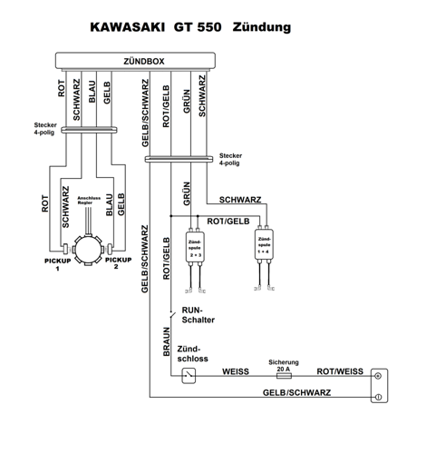

Bei meiner KZ 550 GT habe ich, weil sie nachdem sie im warmen Zustand ausgeht (in immer kürzeren Abständen), als erste Maßnahme die Zündspulen (gebr.) getauscht. Ich Dösel habe mir aber nicht die Reihenfolge gemerkt.
Die Zündfolge ist 1, 2, 4, 3. Nun, von wo aus beginne ich wie? M.e. von links in Fahrtrichtung gesehen mit der linken Zündspule fortlaufend und entsprechend das 1, 2, 4, 3 Zündkabel hintereinander nach rechts weg auf die Kerzen. So habe ich es wenigstens gemacht, aber das Moppet springt widerwillig nur bei vollem Chock an, läuft trotzdem verhältnissmässig niederigtourig und geht beim Reinschieben aus.

In Fahrtrichtung linke Zündspule Zylinder 1+4, rechte Zündspule Zylinder 2+3 ! wenn der Motor bei Betriebstemeratur aus geht kann das folgende Ursachen haben: 1. Leerlauf/Teillast-Düse verstopft= Vergaser reinigen. 2. Ventilspiel zu gering, so dass die Ventile bei warmen Motor nicht richtig schließen. = Ventilspiel einstellen. Viel Erfolg !
Das schwarze Kabel geht zur rechten Spule für Zyl. 1 + 4
Das grüne Kabel geht zur linken Spule / 2 + 3.

Hier die Antwort aus dem anderen Fred....
Z550..
Elektronische Zündanlage mit 2 Pickups.
Pickup 1 für Zündspule 1 - Zündet gleichzeitig Zylinder 1 und 4 - Steuerleitung der CDI Schwarz
Pickup 2 für Zündspule 2 - Zündet gleichzeitig Zylinder 2 und 3 -Steuerleitung der CDI Grün
Zündfolge 1-2-4-3
Zylindernummerierung von links nach rechts 1-2-3-4
Viel Erfolg
Zündung KAWASAKI GT 550
Skizze Zündung KAWA GT 550
Bei meiner GPz 550 versorgt die linke Zündspule die Zylinder 2+3 und die rechte 1 und 4.
Hängt aber davon ab, wie du die Kabel an die Zündspule angeschlossen hast.

Deinen Ausführungen kann ich folgen und habe auch die linke Zündspule für Zylinder 2+3, sowie die rechte für 1+4 verwendet. Mir ist aber immer noch nicht klar wie die Reihenfolge ist. Bei der rechten Zündspule ergibt sich das eigentlich aus der Länge der Zündkabel, bei der linken nicht unbedingt.
Aus den fachlichen Tipps bin ich bis jetzt nicht schlau geworden ob es gleich ist welche Reihenfolge der Zylinder von den jeweiligen Zündspulkabeln bedient werden müssen. Deshalb habe eine Skizze beigefügt. In Fahrtrichtung gesehen verstehe ich es so, das Zündkabel (von links nach rechts mit A - D bezeichnet) A auf dem 3 Zylinder, B auf dem 2., C auf dem 1. und D auf dem 3. gehört. So habe ich es nach div. anderen Versuchen momentan - ohne Erfolg.

Zündspule links oder rechts ist kompletter Quatsch.
Du musst die Anschlusskabel der Spulen richtig zuordnen, siehe dazu meinen älteren Post oder das Bildchen von BlackyST170.
Selbstverständlich die Kennzeichnung auf den Spulen beachten.
Die Steuerleitungen (schwarz und grün) kommen auf Minus!
Wenn du das geklärt hast, ist es völlig egal, welches Kabel von der Zündspule auf 1 oder 4 gesteckt wird.
Gleiches gilt für die andere Zündspule.

Das habe ich wohl hinbekommen. Dein älterer Post und die Zeichnung von BlackyAT170 haben geholfen. Danke!
Leider liegt das Problem wohl woanders. D.h., aber das was "dadxt[/i]" meint könnte eigentlich auch nicht stimmen:

Die Polarität der Zündspulen primärseitig ist auch zu beachten.
Die ROT,/GELBE Leitung ist Kl.15 ,also PLUS.
Die Kabel SCHWARZ bzw. GRÜN sind Kl.1 ,also MINUS.
Die Anschlüsse sind normalerweise an der Zündspule gekennzeichnet mit PLUS/MINUS-Zeichen.
Bei Zubehörspulen können die u.U. fehlen.
Wenn dann am Mopped gleichgroße Steckbuchsen dran sind und noch Einzelstecker,hat man bei nicht gekennzeichneten Neu-Spulen ein Problem,wenn man nicht vorher selbst gekennzeichnet hat.
Ich vermute aber in Deinem Fall eher,dass es an den Vergasern liegt.
Das Gemisch ist zu mager,beim Startvorgang.
Leerlaufsystem funzt net.
Abhilfe:
Ultraschallbad der Vergaserbatterie.
