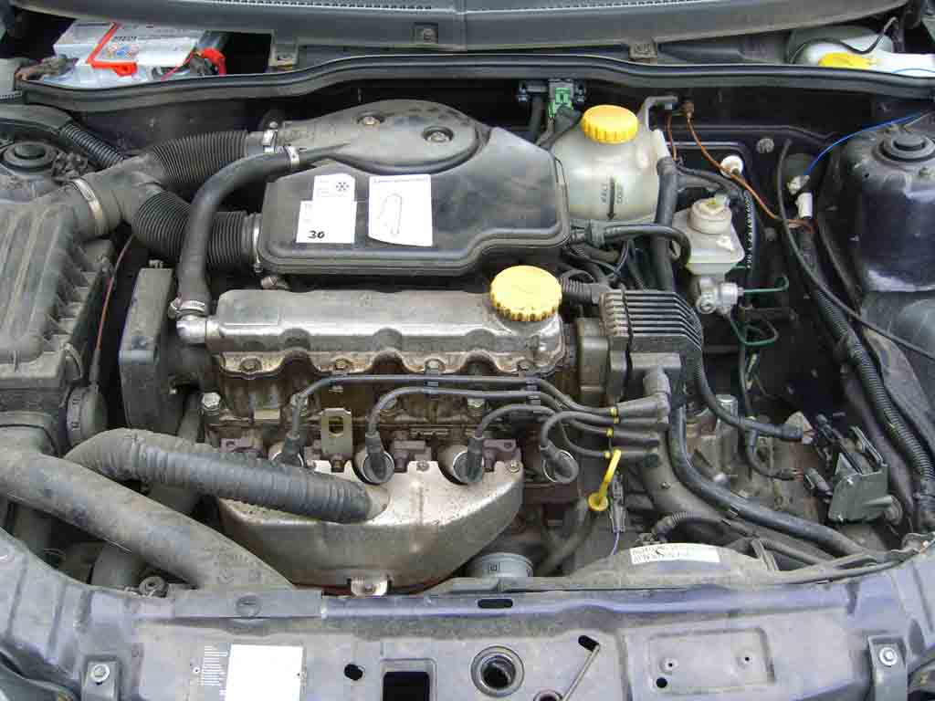

hallo
hab mir für unseren corsa b 33kw 1,2l bj93 bei 321 diese zündkerzen hier geschossen
http://cgi.ebay.de/ws/eBayISAPI.dll?...
der motor ist so wie hier abgebildet
http://www.motor-talk.de/.../Attachment.html?...
laut verkäufer passen die,aber laut verpackung nur für den corsa a 1,2l 33kw
passen die nun trotzdem oder nicht????
