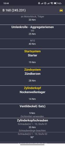

Hej, Bosch ist nicht mehr die erste Wahl bei Zündkerzen! Aber wird schon gut gehen! Zündkerzen bekommen bei deinem Motor 28Nm! (Siehe Foto)
Bild #211528364
Bosch Kerzen waren vorher auch drinn - keine Ahnung wie lange ?, vielleicht sogar noch die 1.
Ich hab die mit Hand soweit eingedreht bis sie angelegen haben
Dann wies im Etzold Buch steht mit 90 Grad noch mal mit Kanrre nach gezogen
Das bei leicht warmen Motor
Kann ja mit Drehmo noch mal kontrolieren ggf noch nach ziehen

Mit einem kleines Drehmo das bis zu 25 Nm einstellbar ist habe ich jetzt alle 4 Kerzen noch mal nach ziehen können
Habe dann noch nen kleines bischen mehr gedrückt , so das ich bis auf 28 Nm komme
Die Dinger waren alsao doch noch zu lose
Jetzt sicher nicht mehr
