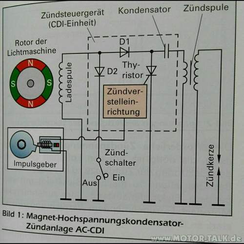

Guten Abend,
Wie im Titel steht ist meine Zündkerze funktionstüchtig aber ich kriege keinen Funken.
Habe einen neuen vergaser eingebaut und der Roller lief musste nur noch den vergaser einstellen. Als ich dann am Abend nachhause kam und den Roller starten wollte ging er nicht mehr an. Habe die zündkerze getestet und kein funken kam. Habe eine zündkerze vom anderen roller der funktioniert eingebaut auch kein Funke. Weiss jemand woran das liegen kann hab mal geguckt ob irgendein Kabel lose ist aber alles steckt.
Mfg
Huhuu !
"Ich bins, der Seitenständerschalter.
Entweder hast du mich nicht eingeklappt oder ich bin kaputt."
"Nein nein, ich bin schuld ich heiße Zündschloss und überbrücke trotz eingeschalteter Zündung den Zündstrom auf Masse weil ich kaputt bin. "
" Hey, hey, ich bins, das grüne Kabel am Zündschlossstecker von der CDI" . "Zwick mich ab, pin mich aus. Ich will nicht immer an der Masse auf der faulen Haut liegen. Ich belohne dich dafür mit einem Sylvesterfeuerwerk an der Kerze".
"Nein, nein " sagt der Seitenständerschalter. "Steck mich ab und überbrücke mich kabelbaumseitig weil ich ein Öffner bin und trotz eingeklapptem Ständer immer noch offen bin - weil ich kaputt bin."
"Pustekuchen", fährt die Batterie dazwischen. "Ohne Strom läuft nix." Ich bin nämlich so leer wie dein Geldbeutel und außerdem die Polschrauben locker sind."
Prüfe mal die drei Sachen.

Wenn die Kerze funzt ist der Kerzenstecker der nächste Kandidat der genaueren Betrachtung. Dann Zündkabel und zu guter letzt die Zündung selbst.
Und wie kontrolliere ich die??
Entweder ein anderes verbauen
Oder deine Zündspule ist defekt
Da bräuchtest auch eine neue zum testen

Servus Jovo99,
I.d.R. lässt sich das Zündkabel aus dem Kerzenstecker herausschrauben.
Tipp: Wenn das Zündkabel noch lang genug ist, kneifst Du am Ende ca. 1 cm ab.
Somit enden hier wieder saubere Metalladern und auch der Kerzenstecker lässt
sich wieder sicher aufschrauben 😉
Hältst Du das Ende des Zündkabels mit ca. 1/2 cm Abstand zur Masse und
drehst den Motor, sollten hier die Zündströme in Form von Lichtbögen (Blitze)
überspringen !
Ist das nicht der Fall, suchst Du den Fehler angefangen am Zündkabel Richtung
Zündspule /Elektrik/Elektronik
Hast Du am Ende des Zündkabels einen kräftigen Lichtbogen zur Masse, der bis zu
1 cm lang werden kann, dann liegt es entweder am Kerzenstecker oder an der
Zündkerze, wenn diese nicht funkt.

Ich habe jetzt mal den Zündkerzenstecker abgemacht aber auch das Kabel gibt keinen Funken ab.
Ich möchte mir jetzt aber nicht gleich eine neue Zündspule kaufen gibt es eine Möglichkeit sie zu testen?
Und an was könnte es noch liegen?
Mfg
Dann solltest du als nächstes das Zündkabel und den Zündkerzenstecker erneuern.
Ich würde hier mal das Zündschlossins Spiel bringen.
Ist auch eine beliebte Fehlerquelle.
Zusätzlich den, sofern vorhanden, Engine Stop Schalter.
Killschalter genannt.
