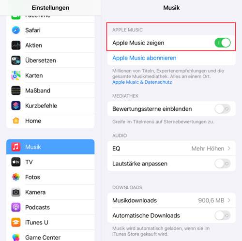

Ok, hab bei mir nochmal nachgeschaut.
Da ist also wie schon beschrieben, die „Musik-App“ in den Einstellungen deaktiviert, dann „Mobile Daten“ für „Music“ deaktiviert und wie im Bild „Autoplay Bluetooth“ abgeschaltet.
Als allerletzte Möglichkeit wenn alles nichts bringt mal probieren die Verbindung der Mediathek zur AppleID aufzutrennen. Die kann man ja bei Bedarf wieder herstellen.
Mehr geht eigentlich ja nicht.

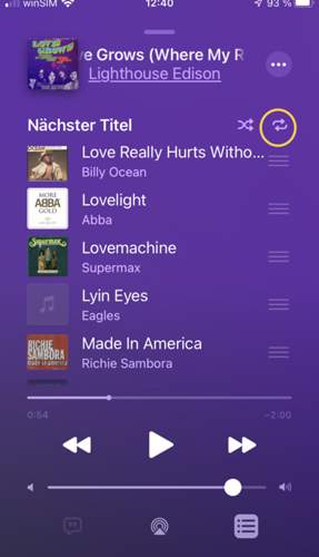

Cd614a94-0ef6-4880-8db9-9bc5c3e79a25
@kasemattenede schrieb am 1. Mai 2022 um 12:52:01 Uhr:
Ich glaube, ich stehe auf dem Schlauch. Das eingekreiste Symbol ist doch eigentlich nur, ob man eine Liste oder einen einzelnen Track wiederholen möchte? Bei mir ist das deaktiviert, und alle anderen Sachen habe ich auch so eingestellt.
