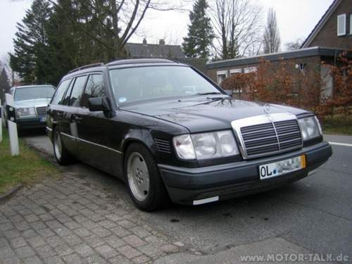

Ich habe jetzt zur Abwechselung meinen Schwarzen 300 TD angemeldet, und habe heute nach ca. 450 km vollgetankt. Ich habe einen Verbrauch von 11,8 Litern/100 km ausgerechnet. Nach dem Kauf bin ich den Wagen ca. 500 km mit Kurzzeitkennzeichen gefahren, und hatte einen Verbrauch von ca. 9,5 l/100 km.
Mein Grüner verbraucht(e) bei ähnlicher Fahrweise auf der gleichen Strecke im Schnitt (letzte 10.000 km) ca. 8,2 Liter/100 km.
Mein Grüner: 300 TD Mopf1, 551.000 km, Kompression (warm) 1,5 bar, ASR, Oxi-Kat, Bj. 92, Schaltung, 110 PS, originale 8-Loch-Alu-Felgen mit 195er Sommer-Reifen, im Winter 195er Winter-Reifen auf Stahlfelge.
Mein Schwarzer: 300 TD Mopf1, 418.000 km, Kompression (warm) ca. 1,2 bar, ohne ASR, kein Kat, Bj. 91, Schaltung, 113 PS, 40 mm tiefergelegt, Melber Alu-Felgen mit 205er Reifen, hinten Ganzjahres-M&S-Reifen, vorne Sommerreifen.
Es fühlt sich beim Fahren so an als ob der Schwarze viel mehr Power als der Grüne hat, gefühlt mehr als 3 PS. Für die HU/AU wurde (im März) in der Werkstatt der Tankeinfüllstutzen unten beim Tank abgedichtet, aber in der Einfahrt/beim Parken habe ich vorher keinen Dieselfleck gesehen. Und es riecht auch nirgens nach Diesel. Der Wagen stand seit 2 Monaten unangemeldet in der Einfahrt. Der Luftdruck ist bei beiden Wagen vorn ca. 2,2 bar und hinten ca. 2,7 bar.
Woran kann der höhere Verbrauch liegen?

P.S.: Der schwarze 300 TD ist kein Turbo, der Kotflügel mit den Luftansaug-Schlitzen ist nicht original...
P.P.S.: Die Glühkerzen sind übrigens auch neu.
Mein schwarzer und grüner 300 TD

hab selber nen 87er 300Dlimo und einiges seit Jahren festgestellt.
1. Nach dem Oxi-Kat Einbau ohne sonst was zu machen ist mein Benzi spritziger geworden, gefühlsmäßig.
2. Wann hast du das letzte mal die Sprit- und Luftfilter gewechselt, das wirkt sich auch in Sprit und Leistungsverhalten aus.
3. Wie sehen die ESP´s aus alles richtig dicht? Meine ist richtig trocken.
4. Stimmt der Förderbeginn noch? Bei meinem vor zwei Jahren neu eingestellt und gefühlt 10PS mehr unter der Haube und Spritverbrauch ging zurück.
5. Die Glühkerzen sind nur für den Startvorgang relevant, und selbst wenn eine hin ist wackelt der 300D nur n paar sekunden bis der defekte Zylinder mitgerissen wird und auch starten, Merkmal schwarzer Qualm beim Starten.
6. Der Windabweiser vom SSD beim schwarzen kostet auch was Sprit.
7. Breitschlappen kosten auch was Sprit
Wenns an den Teilen nicht liegt, sind die üblichen Verdächtigen die Einspritzdüsen, das die nicht mehr ok / optimal sind, aber da hab ich nach 400Tkm auch noch nichts gemacht. Ach ja, alles was ich vorher beschrieben hab, ist bei mir gemacht worden und die Limo bringt noch 200 Kmh auf der Strada, nur nach den Spritverbrauch frag dann besser nicht 🙄
Hoffe es hilft dir 😉
Schöne Grüße Jürgen😁
Hab' heute wieder vollgetankt: 32 Liter nach 446 km, also
7,2 Liter auf 100 km !!! 😁
Fahrweise: Kaum Kurzstrecke, ca. 1/3 Autobahn mit 130 bis 170 km/h, ca. 2/3 Landstraße mit 90 - 120 km/h...
Dann lag der Mehrverbrauch wohl tatsächlich am undichten Tank und der HU mit AU (Vollgas?)...
Da frag' ich mich jetzt eher, warum verbraucht der so wenig...!? 😁

So, ich bin jetzt mit meinem schwarzen über 5000 km gefahren, habe jedes Tanken in meine Handy-Excel-Tabelle eingegeben und habe folgenden Durchschnittsverbrauch ermittelt:
7,46 l / 100 km 😁
Ma-Ke 😎
P.S.: Jetzt sollte ich mich wohl mal darum kümmern, warum mein grüner 8,2 Liter / 100 km braucht. Evtl. fange ich beim Luftfilter an, den ich seit über 300.000 km noch nicht gewechselt habe... 😉
