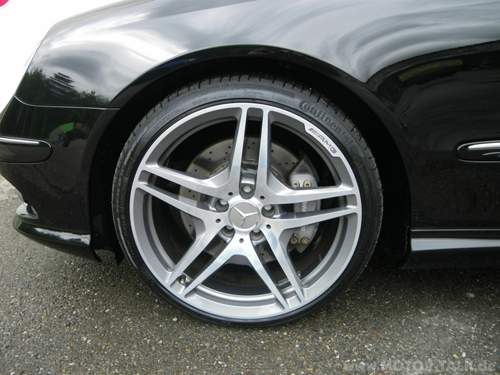

Hallo ihr Lieben. Ich habe vor etwas längerer Zeit ein Thema zur Sportbremsscheiben von Zimmermann erstellt. Hier nun mein Erfahrungsbericht. Ich habe den ersten Satz in einer Fachwerkstatt einabauen laßen. Der Hauptgrund für Zimmermann war damals für mich die besseren Bremseigenschaften. Ich hatte Probleme mit den Serienbremsen, da Sie mir zu heiß wurden. Bin ab und zu mit Geschwindgkeiten über 200 unterwegs und bei typischen rüberziehern muß man auch mal härter in die Bremse. So weit so gut. Zimmermann mit ATE Belägen drauf. Die ersten 1000 KM Top! Nach langsamen einfahren und vorsichtigem Bremsen dann nach etwa 1000 KM wieder das Rückeln am Lenkrad. Das kann doch nicht wahr sein, dachte ich mir. Bremse abkühlen laßen und mit 100 Km/ h über die Autobahn getuckert.... leider keine Besserung. Ab in die Werkstatt und was stellt er fest? Verschleiß enorm, Risse an den Löchern und Beschädigungen enorm (Blau angelaufene Scheiben). Gut beim Händler angerufen. Er würde die Scheiben zu Zimmermann schicken um Sie überprüfen zu laßen. Humm wie mach ich das jetzt? Also neue bestellt eingebaut und die anderen zurück. Diesmal aber gleich mit Zimmermann Klötzen. 1000 KM bis jetzt gefahren únd alles war gut bis vor kurzem. Jetzt habe ich schon wieder leichtes Rattern am Lenkrad wenn die Bremse wirklich heiß ist jedoch weniger als vorher. Was mache ich falsch? Fahrzeug wurde überprüft. Spur und alle träger vorne sind neu. Alles fest und im Top Zustand. Ich denke mitlerweile an die Koppelstange oder die Zimemrmannscheiben sind echt fürn ARS**! Bin schon am überlegen einfach die Serienscheiben wieder verbauen zu laßen... Hat jemand Erfahrungen die in die Richtung gehen?

leider habe ich ähnliche erfahrungen mit zubehör-bremsen,
soeit ich erfahren habe sind schon die neuen bremsscheiben unwuchtig,
habe meine vor kurzem abdrehen lassen weil mir das gerappel echt auf den keks gegangen ist.
der dreher sagte mir das es normal bei zubehör bremsen ist, er hatte schon ettliche nagelneue bremsscheiben die er abdrehen musste.
bleibt dir nichts anderes übrig als orig. mb für viel geld zu kaufen um rappelfrei zu fahren.
bei zimmermann ist es aber bekannt das sie zwischen den löchern reißen....
Hammer... leider geht das Abdrehen bei gelochten Scheiben ja nicht!

wenn du bessere Bremsen willst schau das du dir die Sportbremsanlage von Mercedes kaufst ist bei allem CLK"s verbaut mit Sportpaket oder AMG Paket.
Die gibt es immer wieder bei Ebay.
Hatte ja auch den clk270 so schlecht sind doch die Serienbremsen garnicht.
Oder du kaufst dir ganz normale NEUE ORIGINALE Bremsscheiben + Beläge dann wird das auch Funktionieren.

Erfahrung auf einem E36 und nur halbe Runde Nordschleife:
Tritt ins Leere, kaum noch Verzögerung. Nach dem abkühlen wieder normale Bremsleistung. Nach 15 Runden NS waren die Scheiben kaputt, allerdings wohl vorsichtig gefahren. Bei anderen war die Zimmermänner bereits nach 2 Runden hinüber....
und nun bitte nicht: jaja, Nordschleife........das sollen Sportbremsscheiben sein!!!.... bei jedem "normalen" Auto halten da die Erstausrüster-Bremsen das aus.
naja, usw. usw. aber die Optik ist schon nett 😛
BTW.
die Löcher haben in Sachen Bremsleistung nicht wirklich viel zu sagen.
Sie bringen geringfügige Vorteile bei der Kühlung und bei Nässe. (eigentlich)
Nachteile: erhöhter Belagverschleiß und VErringerung der effektiven Reibfläche.
Entscheident ist die Größe der Bremsscheibe und die Kraft mit welcher die Backen auf die Scheiben gedrückt werden. Das lernt man sehr schön bei einem Fahrsicherheitstraining, nur zu empfehlen 😉
Ich vermute fast, dass selbst hier die Zimmermänner nach 10x wirklichen Vollbremsungen Probleme aufweisen werden.
