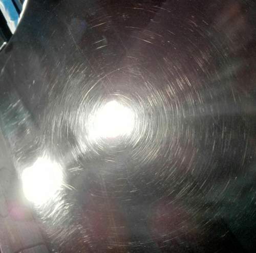

Hallo Forengemeinde,
ich bin Aufbereitungs Neuling und habe schon viele Beiträge und Blogs und auch die Anleitung aus den FAQ hier gelesen. Bin also jetzt schon informiert was Grundsatzfragen angeht. Die meisten Anleitungen hier beziehen sich aber eher auf modernere Zweischichtlacke. Ich hätte daher mal gern eure Meinung gehört, ob ich an einem, mit Einschicht 2K Unilack (ohne Klarlackschicht) in dunkelgrün nachlackierten Oldtimer mit der Ultimate Compound bei Maschinenpolitur herangehen kann, um alle mögliche Arten von Kratzern beseitigen zu können? Es befinden sich starke Wischspuren Steinschläge und Swirls auf dem Lack bis hin zu Kratzern, welche bis zur Grundierung reichen.

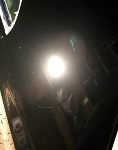

Also mMn hast du dir da ein ziemlich umfangreiches Projekt ins Haus geholt, so wie der Lack aussieht. Du wirst enormen Abrieb haben, wie hier schon angemerkt wurde - mit einer Handvoll Pads kommst du hier nicht sehr weit.
Die RotWeiss Polierpaste für stark verwitterte Lacke ist schon eine ziemlich großes Kaliber und ich erinnere mich an einen Golf V aus der Familie, der ein ganz ähnliches Lackbild hatte - da hat die RotWeiss richtig gut funktioniert (Bilder anbei). Danach waren aber zwei weitere Schritte mit Feinschleif- und Anti-Hologramm nötig, um die Polierspuren wieder zu beseitigen. Die Anti-Hologramm kannst du dir hier vermutlich sparen bei dem Lack.
btw: bei dem Bild des blauen LKW kommen mir Tränen der Rührung.
Habe mittlerweile viele Kratzer ausgebessert, Steinschläge gefüllt und sogar eine Unterostung Aufgearbeitet, gespachtelt, lackiert. Dann die Randbereiche beigeschliffen. Welche Schleifspuren kann die UC denn beseitigen. Wird die mit einem 2000er Anschliff fertig?
Gruß Lars
@stuntmaennchen schrieb am 25. März 2019 um 16:55:43 Uhr:
Die ich bereits aufführte ;),den Lack mit "Wattebällen zu bewerfen"führt nicht zum gewünschten Ergebnis,denke aber der TE ist auf dem richtigen Web ;).
Schleifpasten (sicher auch von HerstelleWegu Hersteller unterschiedlich,schaffen einen Anschliff von +/- 1000 evtl.mehr in mehreren Durchg?ngen,ebenfalls denke ich sollte die Uc (die kenne ich vom Hörensagen,hab vergleichwerte),auch MIT 2000der Anschliff zurecht kommen !
