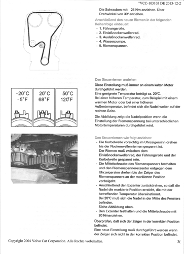

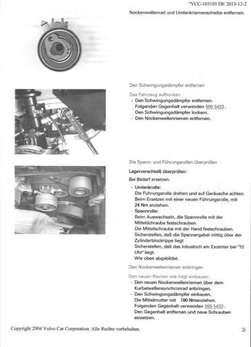

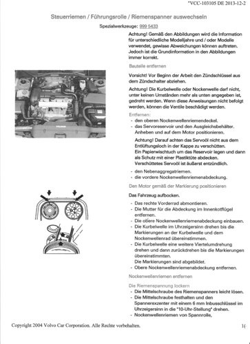

ich habe Dir mal die deutsche Anleitung reingesetzt.Dazu muß ich sagen,das ich noch nie bei meinen Kunden den Schwingungsdämpfer ausgebaut habe.Man kann den Riemen auch so,mit etwas Fummelei,montieren.Die Wasserpumpe würde ich auch wechseln.

Die hab ich beim ZR Wechsel noch nie abgebaut! Zum ausbauen den Riemen einfach durchschneiden und nach oben rausziehen....dann muss man nur einmal den Riemen da unten durchfummeln...

Ich habe beim Kilometerstand von ca. 310.000 alle Umlenkrollen und den automatischen Steuerriemen-Spanner (Rolle und Dämpferelement) und die WaPu gemacht. Den Schwingungsdämpfer habe ich nicht erneuert.
Als Spezialwerkzeug habe ich mir den Gegenhalt (999 5433) selbst gebastelt. Die Zentralmutter an dem Schwingungsdämpfer saß bei meinem Motor dermaßen fest, dass ich den Hebelarm mir 2 mal verbogen habe und jedes mal weiter verstärken musste. 😰

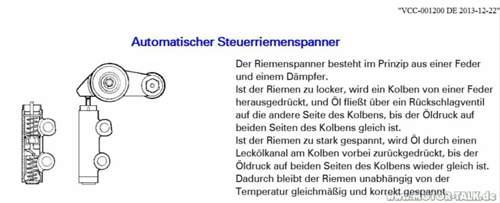

Falls das Dämpferelement des automatischen Steuerriemen-Spanners nicht mit erneuert wird, lässt es sich durchaus im Schraubstock wieder zusammendrücken*, so dass man einen Splint einsetzten und das Gesumsel wieder einbauen kann. So lässt sich der neue Riemen leichter positionieren; danach kann man dann den Splint wieder entfernen und der Riemen wird wieder gespannt.
*Dieser Vorgang ist aber mit Geduld und Gefühl auszuführen. Das Dämpferelement in den Schraubstock mit leichtem Druck einspannen (auf gar keinen Fall anknallen), einige Minuten warten und wieder ein Stückchen anziehen. Das Öl muss Zeit haben in die andere Ölkammer zu fließen (siehe Anhang).
Das ganze dann immer Stück für Stück, bis der Splint eingesetzt werden kann.
Der Splint sollte (wenn nicht Original) sinnvollerweise einen Ring auf der Abzugsseite haben, um überhaupt die Möglichkeit zu haben, ihn im Eingebauten Zustand ziehen zu können. 😉
Gruß Sven
Automatischer-Steuerriemenspanner

Das
Dämpferelement zum spannen des riemens
wird bei Volvo allgemein “Schwingungsdämpfer“ genannt. Wenn man einen originalen kauft, steht's auch so auf der Rechnung.
Einen “Riemenspanner“ gibt es auch zu kaufen, aber dieser spannt den Nebenaggregateriemen, nicht etwa den Zahnriemen.

die Ersatzteilbestellung würde ich persönlich nicht auf die leichte Schulter nehmen!! Unbedingt die Motornummer angeben, denn ab Mj. 98 gibt es bei den Benziner auch schon welche mit der federbelasteten Spannrolle, welche temperaturabhängig justiert werden muss. Bei diesen Motoren sind dann auch die Zahnriemen andere als bei den hydraulisch gedämpften Spannern. Und auch beim V 70 kann man sehr wohl den ZR ohne Demontage der Riemenscheibe auf der Kurbelwelle wechseln. Man braucht nur Geduld und etwas Gefühl und Geschick....
