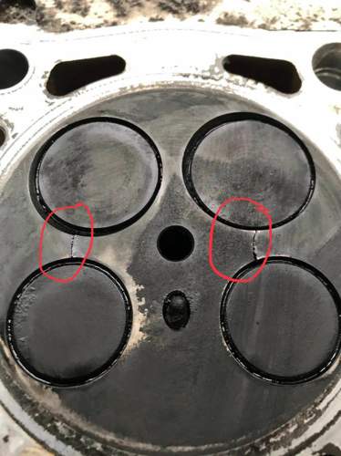

Der Zylinderkopf muss runter. Will aber vorher die Steuerzeiten einstellen. Nur klappt das nicht , Motor lief vorher. Für Tipps wäre ich dankbar, gehe da morgen um 9 Uhr wieder ran. Falls es immer noch nicht geht , nehme ich den Kopf runter um zu schauen was überhaupt mit dem 2 Zylinder los ist. Verbrennt irgend wie nicht richtig. Auch mit neuer Düse nicht.

Hab den Kopf schon runter. Motor blockierte nicht. Ließ sich nur schwer drehen , da der Kolben an der Zylinderwand schliff. Wollte nicht mit Gewalt weiter drehen.
Risse an allen Zylindern. Siehe Foto.
Kolben und Zylinderwand Zyl. 2 defekt.
Werde einen gebrauchten Motor ohne Anbauteile kaufen. Sind im Netz für 950-1500€.
Beim Vorbesitzer ruckelte der Motor im Leerlauf und rauchte weiß.
Werkstatt schraubte ein wenig am Motor und sagte dann Motorschaden.
So habe ich den dann übernommen. Habe direkt angefangen den Kopf runter zunehmen.
