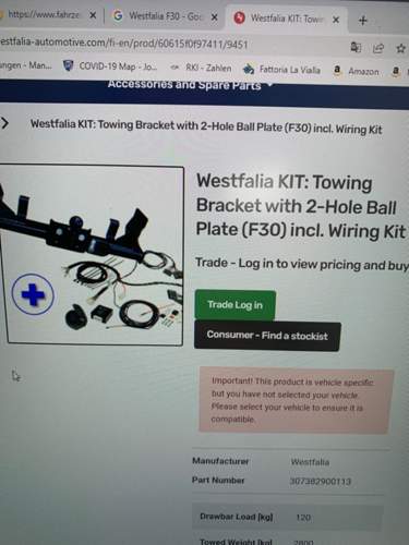

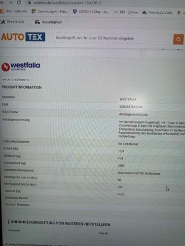

Ich habe mal die EAN verglichen. Die Werte sind absolut identisch.
Lediglich ein halbes kg Eigengewicht unterscheidet die Kupplungen.
Nachtrag: Teilweise bekomme ich als Suchergebnis für F30 eine starre Kupplung angezeigt. Gegebenenfalls mal den Händler kontaktieren.
