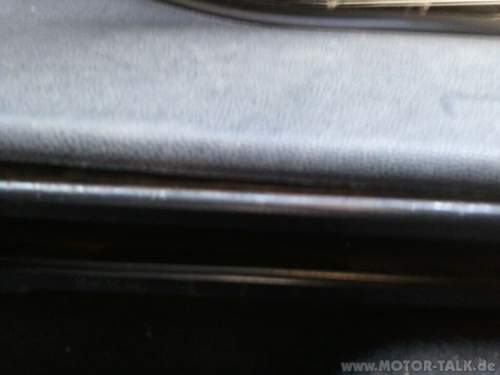

Ich habe an meinem Zafira im Innenraum ein bißchen Rost ausgemacht.
Und zwar bei den hinteren Einstiegen unterhalb der Plastikverkleidung.
War das bei euch auch Innen oder an der Aussenseite.
Bei mir wirkt das sehr oberflächlich
Foto0295
Das ist ja mal ein wirklich unbrauchbares Foto. Bei meinem Astra (analog zum Zafira) war es unter den Gummis an der Unterseite der Türöffnungen. Bis jetzt seit der Nachlackierung durch Opel kein Problem mehr. Mach mal ein schärferes Foto, dann kann man mehr dazu sagen. Grüße, bonanza

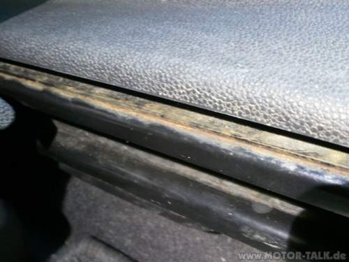

Hallo, wenn man die Tür öffnet, ist oberhalb des Schwellers am Auto eine Dichtung, die von vorne bis hinten durchgeht. Hinter diesen Dichtungen löst sich laut Opel bei den alten Dichtungen, die einen Metallkern haben, die Zinkschicht vom Auto und dahinter kann es dann beginnen zu rosten. Die neuen Leisten, meines Wissens seit MJ 2008 (bitte korrigieren, wenn es nicht stimmt) verbaut, haben einen Kern aus Kunststoff. Angeblich reagierte der Metallkern mit dem Zink. Ich habe ein wenig meine Zweifel, ob es wirklich an einer chemischen Reaktion lag. Man wird es sehen, wenn die "neueren" B´s oder auch Astras in die Jahre kommen, ob die Kunststoffleisten besser sind. Grüße, Bonanza
So, hier ein besseres Foto.
Wie gesagt, es ist Innen unter der Kunststofleiste.
Rost
Das Foto verstehe ich nicht.... Ist das der Kunstoffschweller und die Dichtung Richtung Türe? sollte nicht unterhalb der Dichtung der Schweller sein? Das schaut aus, als wäre da Stoff drunter?
Hat der Astra H auch das gleiche Problem? Dann sollte ich mal bei meinem nach sehen.....
Der Rost befindet sich bei mir INNEN im Auto.
Oben ist die Plastikabdeckung, dann kommt die Metallschiene und darunter fängt der Teppich an.
