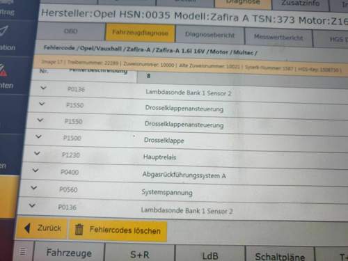

ADAC kam und sagt: AGR Ventil defekt. Mit der Brechstange drei mal aufs AGR geklopft und siehe da, Auto spingt an. Dann hat er noch Fehlerspeicher ausgelesen und einiges an Fehlern erkannt und gelöscht. Bild ist angehängt.
Auf dem Weg nach Hause stotterte das Auto wieder, aber es ging gut bis nach Hause.
Heute neues AGR Ventil geholt, eingebaut und Auto sprang sofort an. Aber bereits bei der Probefahrt wieder am stottern.
Aktuelle Fehlerbeschreibung:
- sanfte Beschleunigung unter stottern und ruckeln möglich (keine MKL)
- starke Beschleunigung nicht möglich (MKL an). Keine Gasannahme mehr. Fehlercode 1550 und 1500 werden gesetzt
- zwischendurch auch Fehlercode P1230 abgelegt
(siehe angehängtes Bild)

ADAC Fehlercodes
OPCOM Fehlercodes

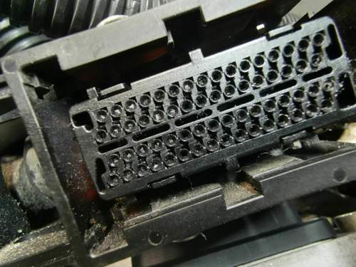

ich habe mir gerade mal die beiden Stecker vom Steuergerät angeguckt.
Irgendwie sehen die komisch aus. In den Löchern, wo die PINS vom Steuergerät reinkommen ist überall irgendwas drin. ich hab mal vorsicvhtig mit einer Nadel versucht ein loch freizumachen. Es ist eine klebrige Masse (wie ganz weiches Gummi). Ich kann das nicht besser beschreiben.
Ich versuche mal ein Bild zu machen.
Ist das so gewollt evt. gegen Feuchtigkeit oder so. Oder könnte genau das Kontaktprobleme auslösen.
Hat das schon mal gemand gesehen?

hier die Bilder, ich hoffe man kann etwas erkennen ...
