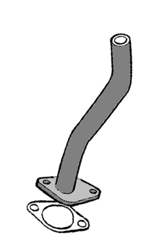

Ja, auch wenn er noch kein Problem mit dem BlowBy zeigt, mach es lieber.
Statt dem kleinen Schlauch kannst Du einen 6mm Benzinschlauch nehmen, die Papierdichtung für EDK kostet beim FOH ~ 0,72 €.
Mach auch unbedingt die Kurbelgehäuseentlüftung (Dickes Rohr hinter Abgaskrümmer von unten nach oben) mit, Schlauch + Dichtung kosten beim FOH zusammen keine 10 €.
Habe das gestern gemacht, Arbeit zum raus- und reinschrauben keine 10 Minuten, da das Rohr aber total zugekohlt war, brauchte ich für die Reinigung ca. eine Stunde (auch, um Schlauchreste vom Rohr abzubekommen), da habe ich mir schon überlegt, dass ein neues Rohr einfacher wäre :D
Die Dichtung mit der Sicke nach oben einbauen, dann mit 25 Nm anziehen.
Zur Montage vom Rohr habe ich zwei M8-Stehbolzen ein paar Umdrehungen eingedreht, dann Dichtung richtig rum drauf, Rohr drauf, mit einer Mutter von Hand fixiert. Danach die Stehbolzen durch die M8-Schrauben nacheinander ersetzen damit es wieder original ist.
LG, Helmut
Ich habe mir mehrer Rohre eingeweicht, sie dann nach ein paar Tagen gründlich gereinigt und auf Vorrat im Keller gebunkert.
Dann brauche ich wenn mal wieder ein Rohr komplett dicht ist nicht viel Theater machen und kann es immer gleich auswechseln.:p
Ist jedenfalls eine üble Polkerei, selbst mit Accuschrauber und Kesselbürste dauert es ne Weile, das Rohr wieder restlos sauber zu bekommen.
Kg-entlueftungsrohr
am 1. Juni 2014 um 9:27
Ja, wäre gut, so ein sauberes Rohr auf Lager zu haben :D
Habe das Rohr erstmal mechanisch mit einer langen Telefonzange ausgekratzt soweit es eben ging.
Dann in Bremsenreiniger eingelegt und festgestellt, dass das nicht reicht, dann in Bref Power Fettlöser (Auf den schwört Kurt nicht ohne Grund ;) ) eingelegt.
Danach mit Instrumentenbürsten + Akkuschrauber und abschliessend mit Spitballs für Tuba bis die Bälle sauber rauskamen weitergearbeitet.
Jetzt ist das Rohr innen jedenfalls ein Spiegel :cool:
Für solche Reinigungsarbeiten kann man sich sehr gut im Blasmusiksektor umsehen, der Instrumentenbauer um die Ecke hat da so ziemlich alles in allen Grössen ;)
LG, Helmut
Ne flexible Kesselbürste, wie im PDF auf Seite 13 beschrieben, mit einer Blechschere auf das richtige Maß getrimmt, reicht da aus, um das Rohr blitzeblank zu bekommen. Die Kesselbürsten kosten auch nur ein Trinkgeld und halten ewig.
