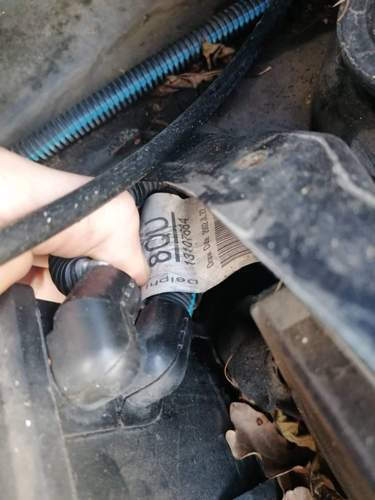

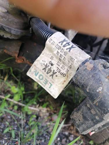

Gib vorher die Kabelkennung durch.
Bevor ich da weiter rumfrickel... Ist keine mehr dran, aber aus nem Astra Coupe turbo 2003 raus
Kannste das mal genauer beschreiben ?
Was Du brauchst ist der Motorring-Kabelbaum.
Vom X 2 Stecker ( 100-polig ) komplett.

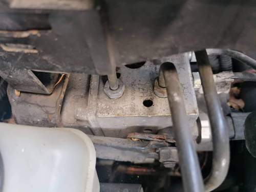

Aber frag genau nach,ob der LET ESP hatte oder nur TC.
Das hat er mir bisher geschickt
Kannste vergessen.
Der hat ESP.
Da musste das ABS-Steuergeraet auf TC umproggen ,sonst kommen Fehlercodes.
Weil ESP - Bauteile sind bei Dir nicht verbaut und die kann man nicht so einfach nachrüsten.

Das ABS-Modul muss nicht aus nem LET sein.
Da gehen auch andere Benziner.
Hauptsache die haben TC.
Z.B. vom Z18XE oder Z22SE.
