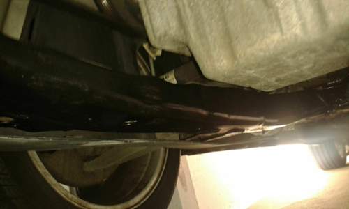

der Achsträger = Unterfahrrahmen ist durchgegammelt, verrostet usw. .
Der "Karren" ist wie geschrieben von 2008, lückenlos Scheckheft auch "Korrosionscheck" lückenlos.
Und nein, er hat keinen Unterfahrschutz... . Trotzdem durchgegammelt... .

Meiner ist auch EZ: 08.2008 wie gesagt lückenlos Scheckheft! Durchgegammelt am Klimaablauf, also da wo der kleine Kondenswasserablauf der Klima ist. Also von unten gesehen hinten rechts und vorn Querlenker rechts vorn auch durch... .
Nun ist ja ein neuer drin 😠.

Ich kenne die Stellen am Achsträger, diese hätte man nur mal zwischendurch etwas behandeln müssen. Das muss man natürlich selber machen, da der Träger nicht mit in der Karosserie Durchrostungsgarantie ist und somit den FOH nicht interessiert.

Dies hätte der Vorbesitzer machen sollen.
Aber beim Kauf war halt alles gut, Scheckheft top, Karosserieinspektionen lückenlos usw.! Man hat ja keine mobile Hebebühne bei, oder?
Der neue Rahmen wurde auch nochmal Lackiert und wird noch Hohlraumkonserviert.
