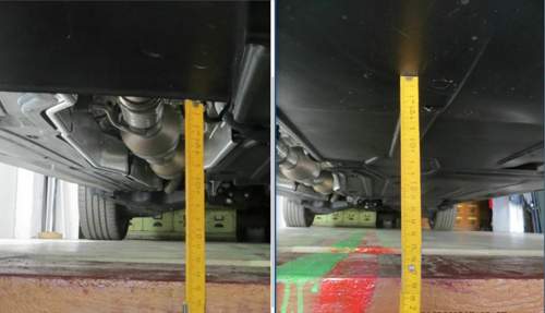

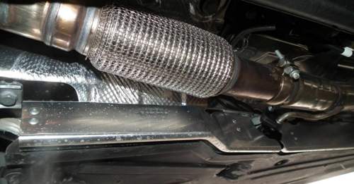

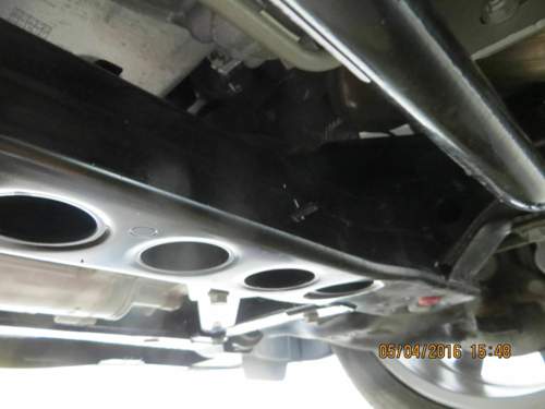

Am "normalen" V250 (ohne 4-matic) befindet sich die tiefste Stelle vom Unterbodenschutz neben dem rechten Vorderrad.
Bei Neuzustand (Werksauslief.) liegt hier genau 125 mm Bodenfreiheit vor.
Nach einem guten Jahr hat sich die dünne Plast-Abdeckung - durch ungenügende Befestigung um mind 20 mm abgesenkt und kann auf unbefestigten Wegen durch nunmehr nur noch 100 mm Bodenfreiheit leicht beschädigt werden.

@Pahul schrieb am 5. Dezember 2016 um 19:30:39 Uhr:
Das ist zwar interessant, aber was davon ist beim Schlechtwegefahrwerk anders?

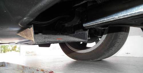

Geht bei der "Schleechweg-Ausführung" eigentlich nur um diese "Schaufel" ... die hätte ein Spanier in Vitoria schon mal abschneiden können ...
der Vau hat dann durchweg 150 mm Boden-Freiheit ...
p.s.:
Frage an TE ... wo hat diese "selbstragende Karosse" vom V eigentlich einen Rahmen ?
Rahmen findest du an der G-Klasse (Jeep) > 120 000 € ! (= Arme-Leute-Ausführung)
