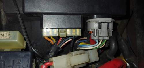

Im Brief sind 98 ps eingetragen.
Vorbesitzer versicherte mir das sie offen sei.
Nun sind nicht mehr als 240 kmh laut Tacho drin echte 212 kmh.
Cdi kabel ist auf masse.Somit volle Drehzahl.
Vergasser wurde geprüft Ansaug gumis und deckel ect.sind Offen .
Das einzige was noch bleibt ist vorne auspuff krümmer.Die sollten bei 98 ps Version gedrosselt sein.Kann das wer bestätigen ?

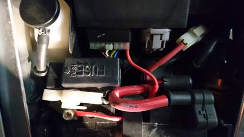

Bei ROT/WEISS gibt's nen satten Kurzschluss !!!
Das würde ich bleiben lassen an Deiner Stelle.
RD/WH ist Kl.15 Zuendungsplus über Sicherung
" ZÜNDUNG " und das Kabel läuft zur Zuendbox als Spannungsversorgung.
Wenn das an der Zuendbox entfernt wird, läuft die Mühle garnicht mehr !
Wo haste die Info her ?
BTW
WEISS/ROT wäre genauso verkehrt.
Mach mal Bilder von den beiden Steckern der Zuendbox
Welches Baujahr ist die Kiste genau ?
Da müssen 17 Kabel verteilt auf zwei Stecker angeschlossen sein.

Das Rote düne kabel were das auf masse gelegte kabel.
Gasscheiberanschläge sind draussen
So,jetzt hab ich's gefunden :
Zitat ANFANG :
Dein Modell wird wie in dem Yamaha Dokument beschrieben entdrosselt, Masse auf den leeren PIN zwischen sw/blau und sw/rot und Anschläge raus. Scheidest du den rot/weiss durch, dann kappst du die +12V Zündungsplus.
Zitat ENDE
Gemeint ist das Facelift-Modell ab BJ.95 mit Gangsensor und Drosselklappen-POTI
Beim Vorfacelift-Modell bis 94 gibt's zwei Kabel für die Spannungsversorgung der Zuendbox
-ROT/SCHWARZ
-ROT/WEISS
Das Rot/weisse Kabel wird ausgepinnt am Stecker und abisoliert.
Dann wird in diesen freien Pin am Stecker ein Massekabel ( natürlich nicht ROT sondern SCHWARZ ) sauber auf Masse gelegt oder am Minuspol angeschlossen.
Jetzt arbeitet die Zuendbox mit nem anderen Kennfeld.
Deswegen hatte ich auch nach Deinem Baujahr gefragt.
Dein Bild ist leider nicht aussagekräftig und zudem noch aus dem Netz gediebt.
Wäre wünschenswert gewesen,wenn Du selber Bilder gemacht hättest.
Habe Bj.1996 Mod.HN
Bild mache ich noch heute.Es wurde bei mir so gemacht wie du das bei mod.bis 94 erklärt hast.

So ist bei mir....
Das zweite schwarze kabel von rechts oben ist das auf Masse gelegte kabel.
Wie muss das den bei 4HN 1996 demn sein ?
Zwischen SCHWARZ/BLAU und SCHWARZ/ROT soll das Massekabel gelegt werden.
SCHWARZ/BLAU kann man auf Deinem Bild erkennen.
Die andere Leitung nicht.
Wenn die Leitung SCHWARZ/ROT ist,dann isses richtig angeschlossen !
Hast Du das Kabel gelegt oder war das von Anfang an schon gelegt ?
Das erste Bild von Dir aus dem Netz ist vom Vorfacelifter.
Da wurde an PIN 1 ein rotes ( total idiotisch !!! ) Kabel gelegt.
Das kabel war schon so gelegt.
Habe grade nochmal geprüft.Kabel ist zwischen rot/schwarz und blau /schwarz
Dann hat der Vorgänger schon entdrosselt.
Weil der PIN 2 unbelegt ist beim Facelifter.

@tommedusa schrieb am 20. April 2022 um 16:33:14 Uhr:
Das heisst nicht Rot/Schwarz sondern SCHWARZ/ROT
Die Grundfarbe ist SCHWARZ mit dünnem roten Zusatzstreifen.
Genauso mit Blau/SCHWARZ .
Das ist SCHWARZ/BLAU !
SCHWARZ/ROT ist Steuer-Leitung EXUP-Servomotor
SCHWARZ/BLAU ist Sensormasse vom Pickup + DK-Poti und EXUP-POTI.
BTW
Auf dem Bild von Deiner 96er sieht man das ROT/WEISSE Kabel.
Das Du durchschneiden und auf Masse legen wolltest.
Das wäre total in die Hose gegangen !
Genau das hatte ich gemeint und anfangs befürchtet.
Lass jetzt alles so wie ist !
