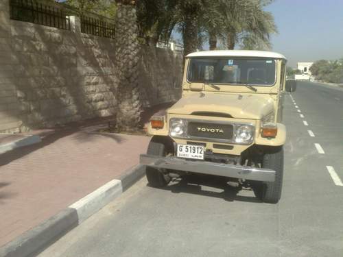

Ich bin kein Profi - habe nur seit fast 40 Jahren Allradler angefangen mit dem BJ42 Landcruiser , war damals auch nur zuschaltbar mit Untersetzungsgetriebe
31032008085
Der Landcruiser hat einen manuell zuschaltbaren Allrad, der ist für echtes Offroad gebaut.

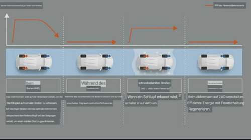

Ich habe dazu nochmal etwas recherchiert. Beim Prius AWD-i ist der Antrieb hinten wohl bis 10 km/h immer aktiv, zwischen 10 und 70 km/h bei Bedarf, also bei Schlupf. Ich denke das ist beim Yaris Cross dann ähnlich und er könnte in diesem Fall mehr als die Mehrzahl der Kompaktwagen und mehr als quasi alle Kleinwagen. Zudem bietet der Yaris Cross sogar einen extra Trail Mode für Wege mit schlechter Traktion.
Anbei ein übersetzter Screenshot von der japanischen Yaris Cross Seite, der das so bestätigt.
