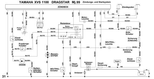

Yamaa XVS1100 vp05 zündet nicht
Yamasaki
Hallo da draußen.
Ich hab leider noch keinen Ansatz oder Suchergebnis.
Meine Dicke aus 2000 geht nicht an. Batterie voll. Tank voll. Letztes Jahr gefahren und abgestellt. Die Leuchten gehen am, Licht geht, Hupe geht. Sicherungen unter die i.O.
Kein Klacken der Benzinpumpe, keine Zündung beim Starten.
Habt ihr einen Ansatz, was ich gestern kann, ohne den Bock zu zerlegen?
Danke für Tips

Es tut sich nichts außer leuchtenden Lampen. Kein Rasseln der Benzinpumpe, kein Leiern/Drehen Anlasser, Kill Schalter ist on ?? wenn ich auf den roten Knopf drücke... also Starter. Kein Geräusch.
Lichter kann ich schalten.
Werde heute Abend Mal den Schalter zerlegen und Ich hab einen Hänger besorgt. Wir wohnen am Berg. Werde sie anrollen lassen und wenn nicht geht wieder hoch holen.
Was echt komisch ist: sonst hat die immer ein leises Klackern von der Pumpe her gehabt. Dann Start Knopf alles gut. Jetzt fehlt das und kein Geräusch beim Druck auf Start.
Ich berichte.
Gruß Maczac

- Anlasser dreht nicht
Dann als erste Maßnahme zuerst die Sicherung ZÜNDUNG ersetzen.
Nix prüfen mit Auge oder Multimeter !!!
Sondern neue Sicherung kaufen.
Danach mit Prüflampe an den Zündspulen auf Kabel ROT/SCHWARZ prüfen,ob Spannung anliegt ,wenn Zündung eingeschalten wurde und RUN-Schalter auf ON.
Genauso an der Relaisbox das Kabel ROT/SCHWARZ suchen und hier ebenfalls messen.
Mach am besten saubere Bilder wie der Kollege mit seiner R 6 von der Relaisbox.
Deine Relaisbox dürfte nur 11-polig sein mit 8 belegten Kabeln.
Und bitte vorher die Kabel reinigen mit Silikonspray,damit man die Kabelfarben erkennen kann.
Erst nach der Prüfung und keiner anliegenden Spannung auf Kabel ROT/SCHWARZ die rechte Lenkerarmatur zerlegen !
Wenn Spannung anliegt,dann liegt es nicht am RUN-Schalter ,sondern am der Relaisbox.
Relaisbox R 6 RJ09
Schaltplan Startsystem XVS 1100

Danke für die Anleitung!! Werde mich nachher Mal dran machen. Die Dicke ist fast original. Nur Anbauteile. Tacho auch original.
Danke auch für den Schaltplan!
Melde Ergebnisse.
Gruß Maczac
Du siehst ja im Schaltplan,dass die ZÜNDBOX und Motorleuchte direkt Strom Kl.15 von der Sicherung ZÜNDUNG über Kabel ROT/WEISS bekommt.
Und nicht über RUN-Schalter Ausgangskabel ROT/SCHWARZ !!
Wenn die Motor-Leuchte brennt,bei Einschalten der Zündung,dann ist schonmal Sicherung ZÜNDUNG okay.
Trotzdem Sicherung tauschen !!
Nur die Zündspulen und die Relaisbox bekommen über Kabel ROT/SCHWARZ geschaltenes PLUS vom RUN-SCHALTER.
Deswegen ist Prüfung auf Kabel ROT/SCHWARZ an der Relaisbox und an den Spulen wichtig.
Wenn da Saft anliegt,kann man den RUN-Schalter als Fehlerquelle ausschließen und muss weitersuchen.

Auch wenn jetzt die Batterie schwach ist, müsste man meiner Meinung nach zumindest die Benzinpumpe hören.
Das der Anlasser dreht sollte man dann auch hören können, auch wenn die Batterieleistung evtl. zu schwach zum Starten ist. Für mich scheint es ein elektrisches Problem zu sein, entweder eine Sicherung oder ein Kabel.
