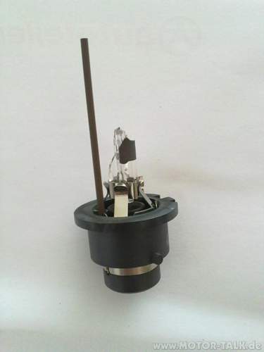

Letzten Samstag ist bei mir der re. Scheinwerfer ausgefallen, ab nach Hause, Brenner ausgebaut und siehe da, der Glaskolben vom Brenner war eigentlich nicht mehr da 😰 (Bild1), die Reste des Brenners mit einer Spitzzange aus dem Scheinwerfer rausgefriemelt. Dann den Funktionierenden alten Brenner (Bild2) auf die andere Seite eingebaut um zu schauen ob das Vorschaltgerät vom defekten Brenner i.O. ist, war OK. Im Internet 2 Philips Brenner (Bild3) (6000k Farbtemp.) für 95 eur. das Stück gefunden und bestellt. Am Dienstag waren sie dann da, zunächst habe ich nur einen neuen eingebaut weil ich die Farben vergleichen wollte, siehe Bilder. In echt würde der Unterschied niemandem auffallen der nicht wissen würde dass links ein neuer eingebaut ist, auf den Bildern sieht man es allerdings ganz leicht.
Ja und anschließend habe ich noch den zweiten neuen eingebaut....😁, jetzt habe ich Nachts wieder "richtiges" Licht, ach ja und auf dem Asphalt sieht das Lichtbild anderst aus als das zuvor, die rsten zwei Meter vor dem Auto sind eher weiss und weiter nach vorne wird es dann bläulich.

...jepp, genau die habe ich auch verbaut, knapp über 190€ war schon heftig, aber ich denke die Quallität und die erlaubten 6000 K machen sich bezahlt und das Ergebniss läßt sich sehen. Savety first 😉 Danke für Beitrag!
