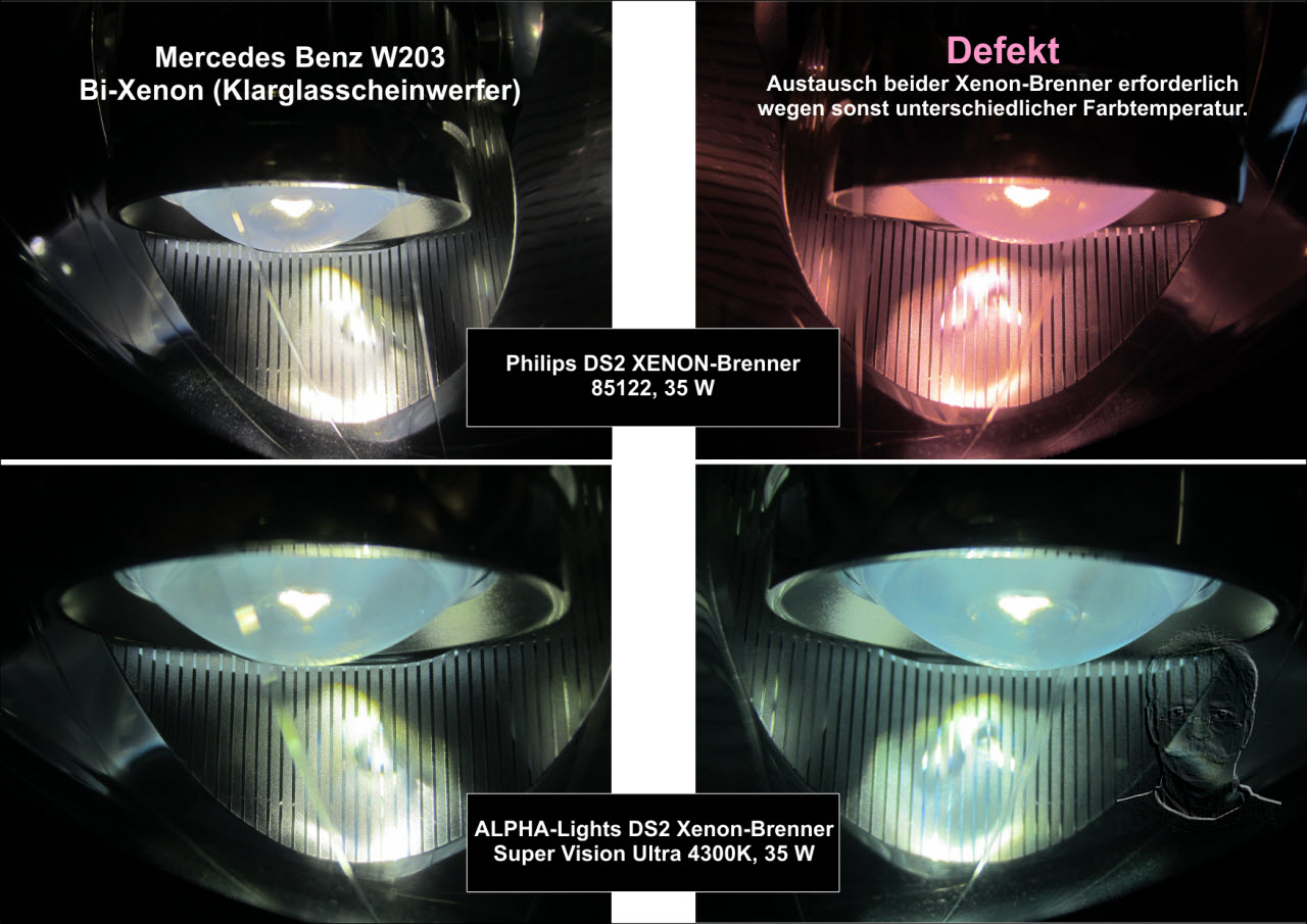

habe heute bemerkt das mein Xenon licht vorne Rechts nicht mehr weiß sondern Rot brennt....
im KI ist keine Fehler meldung vorhanden...kann mir jemand sagen was da genau defekt ist und was es Kosten wird? Und kann man es auch selber Reparieren?

Hallo in die Runde,
anfangs glaubt man ja an einen Sehfehler wenn man plötzlich rosa sieht.
Der Grund ist schnell feststellbar.
Ein Xenon-Brenner mit veränderter Farbtemperatur.
Da der Wagen gebraucht wurde und ich keine Zeit für Bestellungen im www hatte, bezog ich beim hiesigen Teiledealer Alpha-Lights. Der meinte seine Kunden seien nicht bereit die hohen Kosten für andere Brenner zu zahlen und er hätte damit gute Erfahrungen gemacht. 65,- € für beide sind da m. E. auch ein guter Kurs. Hersteller gibt die Lebensdauer mit 3200 Stunden an.
Der Wechsel gestaltet sich recht einfach. Habe das mal in kommentierten Bildern festgehalten. 😉
War erstaunt wie gleißend hell die neuen Brenner wieder waren. Die Brenner verlieren doch mit den Jahren an Helligkeit.

Wenn es nur eine Verfärbung ist, gibt der Xenonbrener den Geist auf. Der muß dann ersetzt werden.
vG
Jop wenn er rot leuchtet ist er bald am Ende. Beide erneuern!
Ist nichts anderes wie Birne wechseln. Ca 50€ Pro Birne ( Brenner )

Ausbauen, schauen was verbaut ist. Wahrscheinlich DR2. Eb.. bestellen. Einbauen. FERTIG!
Also bei eba... 2 Stück von Philips 47€+ Versand. Wechseln bekommst hin. Ist nix anderes wie ne H7 zu wechseln. Nur Licht AUSSCHALTEN sonst spürst es, das da Hochspannung drauf ist. Kannst ja auch wie beschrieben Batterie abklemmen und ne Stunde warten. Dann passiert Garantiert nix mehr.

Es sind D2S Brenner. Welche sorte du nimmst bleibt deine Entscheidung. Antworte doch erstmal evt. auf meine Nachricht. Wir sollten erstmal klären ob du schon Klarglasscheinwerfer vorne hast. Nur dann sind es D2S. Vergiss nicht: Wer billig kauft kauft zweimal. Nur Markenware kaufen.

Müssten dann die D2R sein. Bin mir aber nicht sicher. Am besten rein schauen was drin ist. Dann gehst sicher.
Dann benötigst du D2R Brenner wenn du noch die Streuglasscheinwerfer hast. Dann vergiss bitte meine Aussage von vorhin. Die D2R Brenner gibt es genau so von den gleichen Herstellern. Der Austausch funktioniert genau so. Bitte die Batterie abklemmen.
Würde dir die Osram CBI = Cool Blue Intense empfehlen.
Tolles angenehmes Licht und nicht zu blau!
Preis ist auch ok. 2 Brenner kosten im Schnitt ca. 100 Euro.
