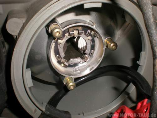

Gestern bekam ich im Display die Meldung, eine Lampe sei defekt. Ich sah auch sofort, daß der Xenon-Brenner auf der Fahrerseite ausgefallen ist. So weit erst mal klar: Brenner defekt!
Heute ging das Licht aber wieder normal an!? Ich hab dann ein paar mal Licht an und aus gemacht und mal ging der Brenner mit an, mal nicht...
Ist das normal? Ist einfach nur der Brenner defekt, oder könnte das was anderes sein? Kenne bisher nur normale Glühbirnen und wenn die kaputt sind, dann sind die kaputt!
Und wenns am Brenner liegt, dann brauch ich D2R, richtig?
Hab da diese zwei Modelle von Philips: 4300K oder 5000K
Welche nimmt man da besser?

Also ich hab jetzt mal genau nachgeschaut und bei mir sind (wie wohl bei den meisten) drei Schrauben dran!
Hier gabs sogar schon so einen Fall.
Brenner
Das orangene Teil kannst du drehen und sobald die Öffnungen mit den Köpfen der Schrauben übereinstimmen einfach abnehmen und der Brenner kommt dir schon entgegen. Ich und zwei Freunde, die ebenfalls einen W208 fahren, mussten da nichts schrauben.
So siehts bei mir auch aus!
Kommt natürlich drauf an wie fest die Schrauben sind! Wenn die recht locker sind, kann man das drehen, sind die fest, gehts eben nicht.

So, ich habs dann jetzt geschafft ^^
Das sieht ja echt so aus, alsob man diese drei Schrauben rausdrehen muß, vorallem weil es so viele behaupten! Ist aber nicht so! Die Schrauben dienen nur als Fixierung für das orangene Teil, welches einfach rausgedreht wird.
Hab jetzt die zwei Brenner miteinander vertauscht. Bissl fummelig, aber ich musste sonst nichts ausbauen und das dauerte 10-15 Minuten.
Leuchtet jetzt auf jeden Fall so wie vorher auch... aber wenn jetzt wieder was kommt, dann weiß ich ja obs der Brenner oder das Vorschaltgerät ist.
Danke Leute :)
Das nächste mal klappt's sogar im dunkeln schneller, hatte anfangs auch schiss da irgendwas abzubrechen.
die 3 Schrauben werden ein wenig gelöst, (nicht komplett rausschrauben)
damit man den "Haltering" des Xenon-Brenners drehen kann
beim Einbau wird der orange "Haltering" gedreht bis er leicht fühlbar einrastet, und an dieser Position mit den 3 Schrauben FIXIERT (festdrehen)
wird dieser "Haltering" NICHT fixiert, sprich festgeschraubt...
so könnte sich der Ring bei Unebenheiten aus den "lockeren" Schrauben herausdrehen und der Brenner würde sonstwohin scheinen... aber NICHT in die "Brennkammer"

Die Schrauben waren und sind fest, man hat auch etwas Kraft gebraucht, um das orangene Teil zu lösen. Ich glaub es ist nicht vorgesehen, die Schrauben zu lockern!
