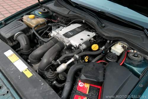

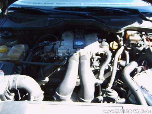

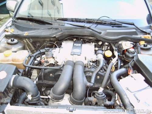

Aber schau ruhig mal nach der Motornummer. Hat der 3.0 nicht auch einen anderen Ansaugdeckel? Mach doch mal ein Bild vom Motor. 😎
einfach Motorhaube auf machen und reinschauen ist nict!
Beide Motoren sehen identsch aus!
Du kannst das nur über die Motornr. ermitteln.
Bild 1. 2,5L 2&3 MV6 Bild 4 da soll die Nummer sein
2,5l
Mv6-1
Mv6-2
