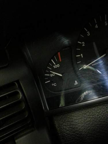

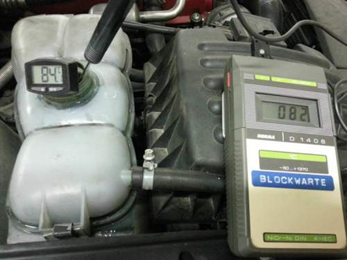

Hier mal Bilder:
Fahrt war 24km bei 22,5° Aussentemp. Klima aus.
Kurz vor dem Einfahren in die Garage lag der Zeiger bei 95°
Die Messgeräte sagen etwas anderes.
Sensor defekt?
Die Anzeige im Armaturenbrett muß nicht immer ganz genau sein (ich sage immer Eieruhr dazu)
Sensor defekt?
Vermutlich nicht
Der Sensor am Zylinderkopf ist mit 2 Sensoren ausgestattet 1x für die Anzeige u. 1x für das Motorsteuergerät.
Vergleiche einmal die Temperatur - ausgelesen mit dem Chinaböller und auf der Anzeige.
LG robert
Bei meinem Diesel geht die Anzeige im Tacho erstaunlich genau. Wenn mein OP-COM sagt 60 Grad, das ist der Moment in dem der Zeiger im Tacho sich auch erhebt und genau auf dem untersten Strich liegt. Das gleiche bei 70, 80, 90 und 95 Grad. Und OP-COM holt sich die Temperatur vom anderen Geber für die Motorsteuerung.
Wäre also interessant was die Motorsteuerung als Temperatur gezeigt bekommt im Vergleich zum Tacho, müsste man mal mit OP-COM (vielleicht hat das einer in deiner Nähe?) ran oder der Opel mit dem Tech2 kurz. Im Zweifel würde ich den Geber für den Tacho einfach mal tauschen.
Nicht vergessen sollte man aber dass es im Ausgleichsbehälter immer ein paar Grad weniger hat wie im heißen Zylinderkopf wo die beiden Wassertemperaturgeber stecken. Aber ob das jetzt ganze ~13 Grad ausmacht.. mhh..
Wie gesagt, bei mir zumindest waren es ca. 10 Grad weniger als die MSG-Temperatur. In sofern würde deine Anzeige ja sogar stimmen. Allerdings ist das wirklich keine sehr genaue Methode - vorallem bei so kurzer Fahrt. Es ist aber zumindest mal eine weitere Info 🙂

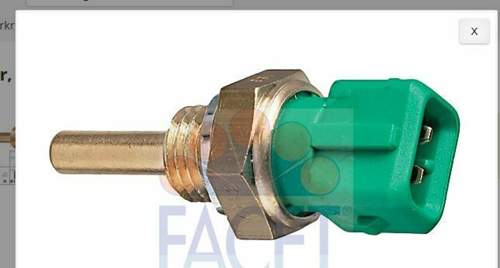

Hallo!
Ist das der Sensor für das Motorsteuergerät oder für die Innenanzeige?
Sensor
Motorsteuergerät. Sistz oben am zylinderkopf. 3 odeer 4 te zylinder
