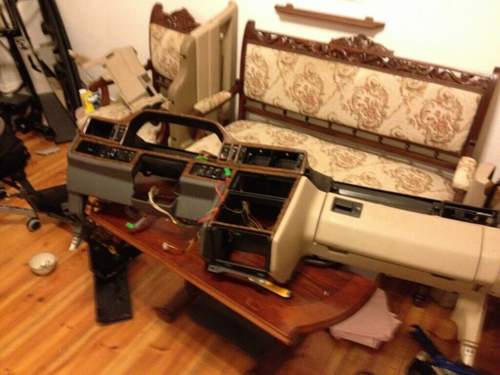

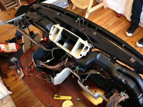

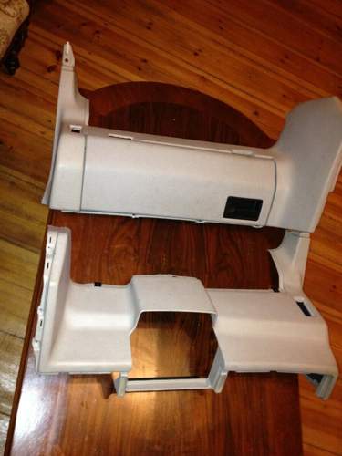

Uwe ignorieren und glücklich werden. Bin mal so frei auf meinen Beitrag zum Ausbau bei den X70 zu verweisen: *click*

scutyde, das schaut nach extremer Arbeit aus... 😰

Wer an mehr als 15 Jahre alten Autos mit einem Wert von maximal 5000€ schraubt, da ein gutes Dutzend Arbeitsstunden nur für Optik des Armaturenbretts reinsteckt... ja, der ist leicht benebelt.
Ich kann das aber auch nur sagen, weil ich meinen von beige auf komplett schwarz umgebaut hab - nochmal machen würd ichs wahrscheinlich nicht, dafür hab ich jetzt jedem Clip einmal Hallo gesagt. 😁
als einer der sich das auch angetan hat, also Umbau auf Vollleder und Wurzelholzeinlagen im V 70, lass Dir gesagt sein, lustig ist anders!!
Eigentlich wollte ich das Armaturenbrett komplett übernehmen und mir die Frickelei ersparen. Das hatte sich aber in dem Moment erledigt, als ich festgestellt hatte, das bei Klimaautomatik und manueller Klima auch noch massive Unterschiede in der Verkabelung des Instrumententrägers bestehen. Und die Kabelbäume aufzutrennen (logischerweise hätte ich das ja dann auch zweimal machen müssen, da ja mein altes A- Brett in den anderen Elch hineingemusst hätte....) wollte ich dann doch nicht.
Die Dekoreinlage um Schalthebel und Handbremse ist pillepalle, das stellt keine Probleme dar. Die Verkleidung um Radio und Klimabedienung herum ist richtig anspruchsvoll!!
Das geht aus meiner Sicht, wenn man das ordentlich machen will, und vor allem ohne das man die ganzen Positionierzapfen und Rastnasen wegbricht, nur bei komplett ausgebautem A. Brett.
Ich weiß, dass das einige wohl auch schon ohne Ausbau des Instrumententrägers gemacht haben wollen, nur, vorstellen, wie das gehen soll, kann ich mir das nicht.
Das sind gefühlt 30 Torxschrauben, wovon einige selbst bei ausgebautem A- Brett nur mit flexibler Verlängerung und nicht druckreifen Flüchen erreichbar sind.
Dann muss die Blende aus dem A- Brett- Körper herausgenommen werden und die neue muss da wieder hinein. Dabei muss das gesamte A- Brett leicht auseinandergezogen und gegeneinander verdreht und gebogen werden damit die Rastnasen und Positionierzapfen wieder einrasten.
Das funktioniert auf der Werkbank schon ganz beschissen, wie das im eingebauten Zustand gehen soll???
I dont no!!!!
Das Ergebnis entschädigt natürlich dann für die Quälerei, aber, ob ich das freiwillig nochmal machen würde?? Ich glaube es bald nicht......
Gruß der Sachsenelch
