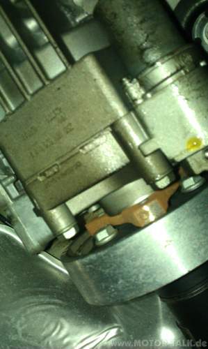

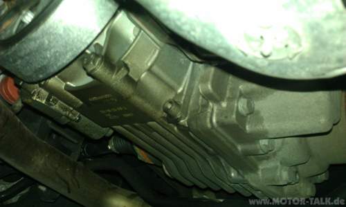

In dieser Situation hätte ich sofort den Beifahrer angewiesen, er soll schauen ob bei der Hinterachse auch wirklich min. ein Rad durchdreht, wenn wenigstens ein Rad durchdreht kann es wegen dem schwierigen Untergrund sein ( nasse oder trockene Wiese ist ein extremer Unterschied ), wenn kein Rad der Hinterachse durchdreht und nur die Vorderräder durchdrehen, dann stimmt definitiv etwas nicht mit dem Allrad.
Bei meinem Octavia Scout ( gleiches Allradsystem ) habe ich, als er 1 Jahr alt war, per Zufall mal unters Auto geschaut und festgestellt das das Gehäuse der Haldexkupplung Oelspuren aufwies, in der Werkstatt wurde die Funktion im Diagnosemodus getestet (Wagen auf Hebebühne 1. Gang im Standgas Räder drehen lassen, dann Handbremse anziehen, Motor müsste abgewürgt werden, dreht aber munter weiter, da fast kein Oel mehr in der Haldex war, es wurde die elektrische Oelpumpe gewechselt obwohl sie noch arbeitete, halbes Jahr später wieder das selbe, diesmal noch genauer untersucht, wurde ein Haarriss im Gehäuse der Haldex, in der Nähe des Oelfilters entdeckt, die ganze Hinterachse (Haldexkupplung und Hinterachsdifferential sind in einem Gehäuse) wurde auf Garantie gewechselt, seit dem ist alles i.o.
In so einem Fall wird auch keine Fehlermeldung angezeigt.
Gruss Martin
