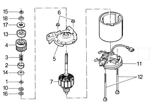

Hallo Leute, eines der üblichen Probleme des Teils ist der Anlasser. Trotz neuer, definitiv vollgeladener Batterie 7,2Ah kreischt er nur rum und spurt nicht ein. Komischerweise funzt er mit Starthilfe. Weiss jemand Rat? Danke.

Die Anlasser verdrecken schon ganz gern mal. Meist liegt es am Kohleabrieb, der sich zwischen Rotor und Messinglager einnistet. Natürlich kann es auch am verdreckten oder defekten Einspurritzel liegen.
Ich würde also eine Komplettzerlegung und Reinigung anraten, da es ist nicht allzuviel Aufwand ist und auch für einen Laien durchführbar sein müßte. Bei der Montage die Lager nur minimal fetten/ölen, das Ritzel gar nicht! Ungekapseltes Fett/ Öl bindet ja wieder Dreck/ Abrieb!
Sicherheitshalber vor der Demontage die Batterie abklemmen!!
Anlasser-wolf-scooter
so das einspuren funktioniert wieder!
Für Alle die ein ähnliches Problem haben: Ich musste nur die kleine Abdeckung an der rechten Seite (mit einer Schraube befestigt) lösen und hab dann den Kohleabrieb am Ritzel und an der Schwungscheibe(?) vom Motor entfernt und das Ritzel mit einem Staubresistenten Schmiermitteln geschmiert.
