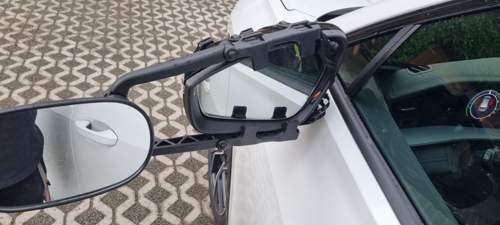

Auch ein Update von meiner Seite, beim O. hatte ich mich zunächst auf die Reich Spiegel mit Gummibänder fokussiert. Preis liegt bei 42€ das Stück, die liegen damit preislich echt weit vorn.
Daher habe ich mich kurzerhand doch für die Milenco Aero 4 entschieden. Auch wenn es das gleiche Prinzip ist, wie bei den Emuks, scheint ein Details doch recht sinnvoll zu sein. Die Emuks haben beide Befestigungen in einem Block, die starke Wölbung des Spiegels kann daher nicht so fein ausgeglichen werden.
Die Milenco haben jedenfalls einen guten Job gemacht und halten scheinbar doch besser.
Sofern es allerdings die passenden für den Tayron geben wird, geht da nichts dran vorbei.
Die Milenco behalte ich mal als Reserve, falls es wieder ein neues Auto geben sollte.

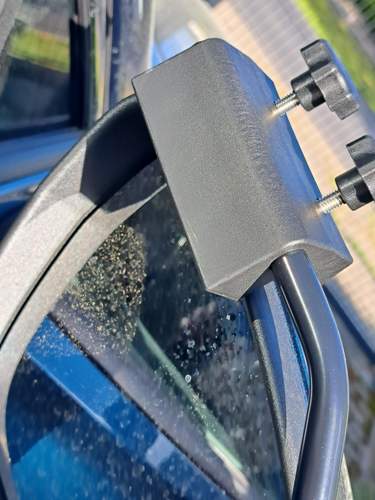

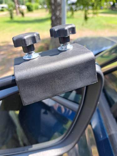

Was mir aufgefallen ist bei den emuk universal. Hatte eine Schraube mit Sicherungslack versehen… und siehe da der hat gehalten…. Denke es liegt hauptsächlich an den Vibrationen die dann die schrauben lockern auch wenns nur mm sind reicht dann doch der Fahrtwind…. Hab mir jetzt welche für 15 € gekauft… klare Suche nach hinten ist zwar nicht mehr da aber habe wenigstens Spiegel….mal abwarten was dann die speziellen werden emuk oder oppi

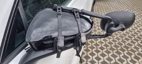

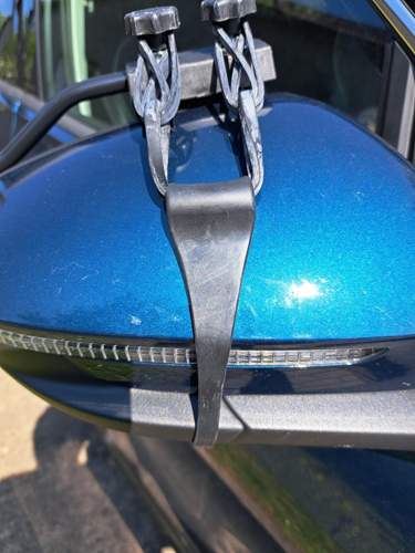

Statt Sicherungslack habe ich Kontermuttern verwendet (aber M6 flache Ausführung). Zusätzlich noch mit den Ersatzgummis vom Emuk Huckepack und Verlängerungsgummis gesichert. Hat 260 km auch mit Autobahn gehalten.
@Camper2611 schrieb am 15. Juni 2025 um 21:16:59 Uhr:
Hat so auch weitere 800 km bis Schweden bestens gehalten.
Vibriert ein wenig. Werde mir natürlich dann die Original EMUK holen.

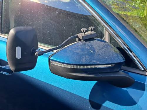

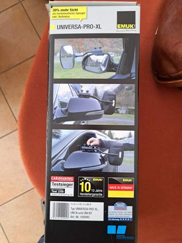

Moin, die Emuk Universa Pro haben bei mir einen Italienurlaub gehalten. Aber nur mit Schraubensicherung. Ist auf jeden Fall keine Alternative zu den passgenauen Emuk Spezialspiegeln. Ich hoffe auch auf August, allerdings hatte Emuk sie auch schon für Juli angekündigt....

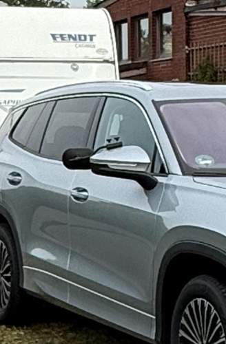

Kurzer Nachtrag zu den Milenco-Spiegeln; Wir waren jetzt über 1200km unterwegs und ich hatte nie das Gefühl, das sie mir verloren gehen könnten. Also scheinbar wirklich eine funktionierende Alternative.
